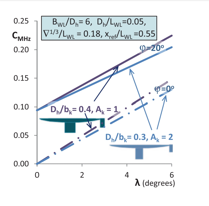

[Imagen: Screenshot-2022-06-26-11-55-49-49-e2d5b3...6fbb0f.jpg]
Según los cálculos de JW Slooff
"Momento de Giro, Momento Desestabilizante del Casco o Momento de Munk" de un velero moderno (que va en tres piezas separadas: Casco, Orza y Timón; el Clásico es de una pieza enteriza Casco-Orza-Timón)
A JW Slooff le dieron la medalla "Von Karman", quiero decir que 'algo sabe' de mecánica de fluidos
A mí en mis cálculos no me salen cifras tan altas; pero sea como sea el asunto puede ser serio

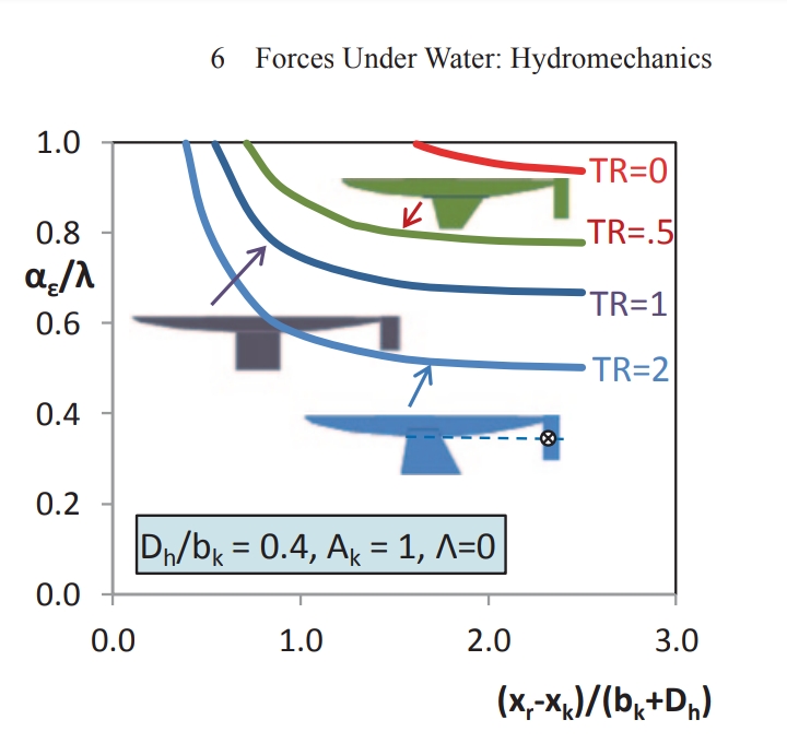

[Imagen: Screenshot-2022-06-26-12-07-29-50-e2d5b3...6fbb0f.jpg]
Pala de Timón chupando rueda, torbellino y agua desviada, "Down Wash" o 'jodienda' de la Orza sobre el Timón
Dependiendo de como sea la Orza ... se puede perder hasta un 80% (0.8) del Ángulo de Ataque, es decir: el Piloto automático o el Timonel no paran de mover la pala del Timón

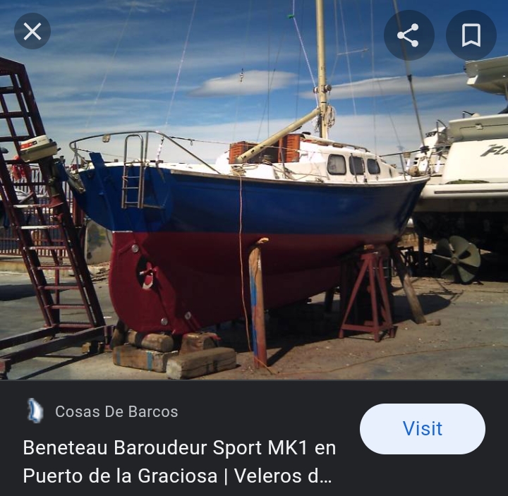

El glorioso viejito Baroudeur de Román

...No se el SRL ni el coeficiente de carena  ni nada parecido, pero te aseguro que con viento fuerza 6 con este barco conseguía  6 o 7 constantes con alguna aceleración hasta 11 nudos y algunas surfeadas de más de 20 nudos, ver: https://www.youtube.com/watch?v=-Hcp0P83PX0 y el cuaderno de bitácora: https://www.navegar-es-preciso.com/news/...raciosa-9/
Saludos y salud! Y muy buen viento!
Román
Ya, un Melges 24 entonces debiera andar 50 nudos.
Y una tabla de windsurf de speed 100 nudos.
Po va ser que no.
