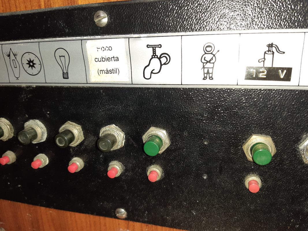

El botón de arriba es de 8mm de diámetro y el de abajo de 5mm. Este último es para desconectar el de arriba con lo que debe de ser un disyuntor. No tienen luz.
Sopesé ligeramente lo de actualizar a uno moderno pero me parece innecesario porque estos me parecen fiables con sus 4 décadas (los de pulsador negro) y funcionamiento perfecto. Por ello considero que añadiendo lo que necesite tengo suficiente.

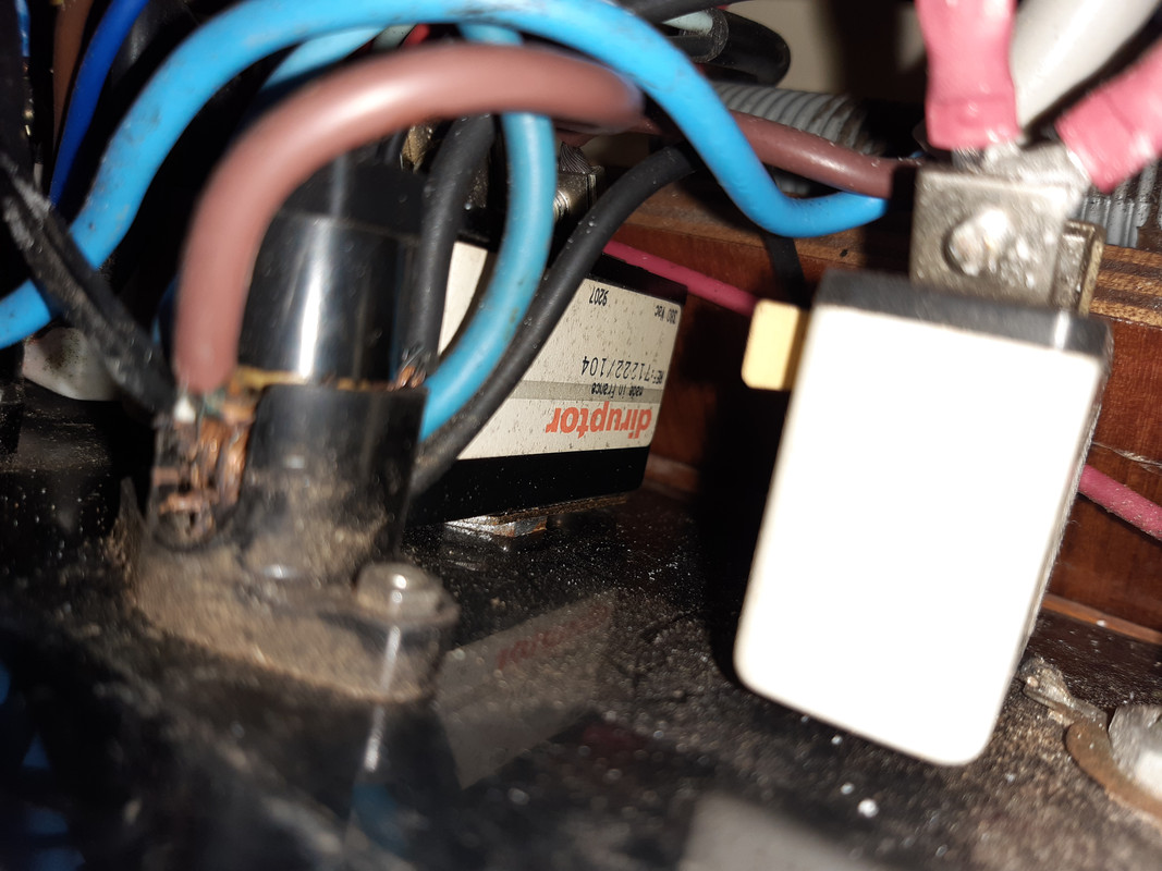

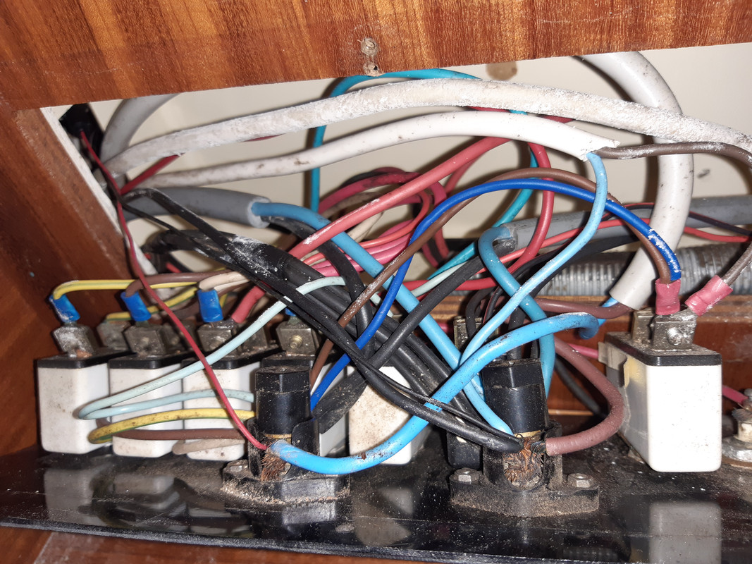

27-09-2022, 12:12 AM
![[Imagen: 20220925-211756.jpg]](https://i.postimg.cc/vHS8LvqN/20220925-211756.jpg)
![[Imagen: 20220925-211835.jpg]](https://i.postimg.cc/NMpvGgZz/20220925-211835.jpg)
Hay bastantes cables. Y las piezas cilíndricas más próximas en la primera foto no sé si serán para mantener juntos los cables de la puesta a masa
La etiqueta que se ve está en uno de los disyuntores con botón verde. Las etiquetas de los de botón negro eran difíciles de descifrar por ser bastante más pequeñas y estar más deterioradas, además de tener menos info

Precisamente, porque tienen 4 decadas y en ambiente marino, no son tan fiables. Puede ocurrir que no salten o que salten con una mínima corriente.
Lo suyo sería, si no quieres cambiar el panel, cambiar todos los disyuntores por nuevos
29-09-2022, 12:27 AM
(27-09-2022, 05:07 AM)jiauka escribió: [ -> ]https://diruptor.com/en/our-breakers/uni...t-breaker/
Muchas gracias.
Les escribiré preguntando por esa referencia a ver
