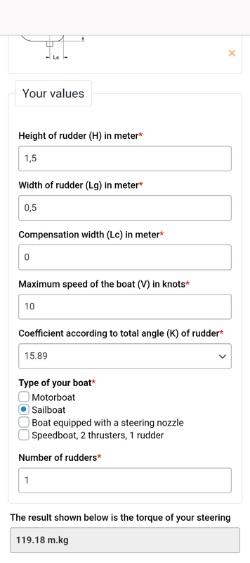

Si quieres calcular que fuerza genera tu timón:
https://www.ls-france.com/en/products/ch...drive/#top
Pero metele 10 nudos de velocidad, que es cuando vas a necesitar que no te deje tirado...

Muchas gracias, a falta de medir fino y teniendo en cuenta que el timón va bastante compensado parece que queda por debajo de 50 m.kg. En este barco el piloto electrónico es el auxiliar, normalmente para motor o para spi. El piloto principal es de viento y así lleva casi 15000 millas. Lo que si creo que puede ser mejora es usarlo también para abrir rumbos donde el se viento no te deja pasar de 140°, incluso combinando los dos, si el electrónico es rápido, podría corregir algo la S característica del hydrovane y así ganar unos grados a sotavento. Los L&S ponen picos de corriente, pero no de trabajo o nominal, por lo que no se como dimensionar el ACU, en teoría el ACU 100 da 7 en continuo y 15 de pico. La putada es que tengo dos ACU 100 y ninguno de 200
