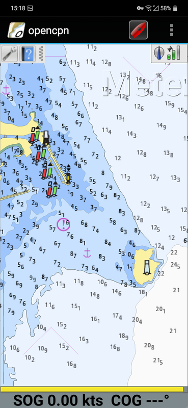

También de sobras conocida por todos. Funciona con cartografia CM93 y, si usamos la versión de pago que es muy barata también con cartas actualizadas oesENC. Excelente conexión con OpenPlotter a través de wifi y capaz de mostrar objetivos AIS, controlarlos y hacer sonar una alarma si se acercan mas de lo debido. Tampoco debe faltar en nuestro kit de software de navegación Android.

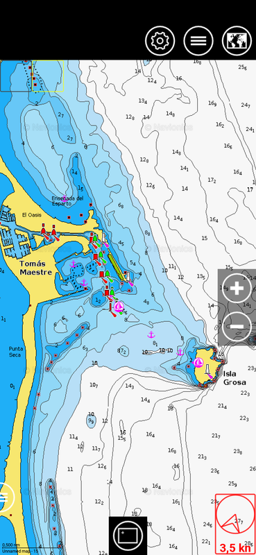

Navionics Boating
No diré mucho de ella. Buenos mapas y precio contenido. Falla a la hora de no mostrar objetivos AIS, algo que ya voy considerando muy importante. Estable y muy probada.

OpenCpn

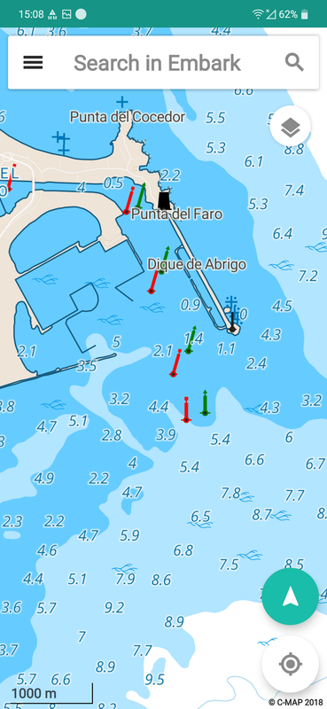

CM Embark

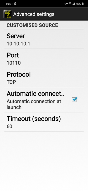

NKE Display
Otra aplicación para datos en crudo. En este caso no es tan personalizable pero si se conecta por wifi con OpenPlotter correctamente. El estilo de sus pantallas de tipo NKE me gusta y es fácil de ver incluso desde lejos.

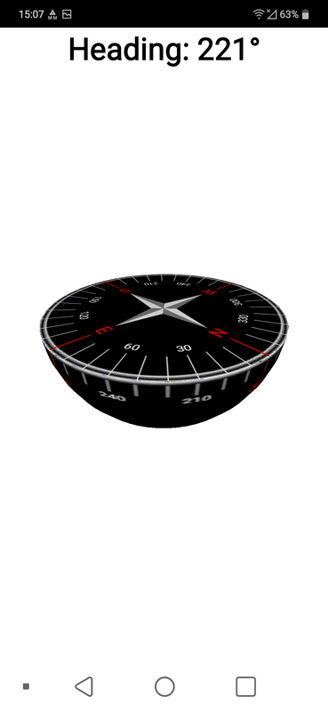

Marine compass
Hay montones de aplicaciones para usar la brújula interna a modo de compás de navegación, pero la única que he encontrado capaz de funcionar correctamente en un barco independientemente de la posición del teléfono es esta. Para uso de emergencia, comprobar nuestro compás principal y obtener demoras o marcaciones a grosso modo va muy bien. Echo de menos que se pueda ampliar mas la imagen del compás virtual 3D ya que me parece que es algo pequeña.
