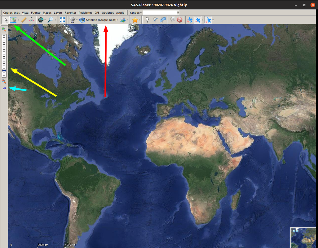

Cuando lo ejecutamos por vez primera nos aparecera esta ventana con el mapa de satelite mundial de google:
![[Imagen: captura.png]](https://i.postimg.cc/Pr4GsL2D/captura.png)
Podemos hacer zoom con la rueda del ratón y elegir sobre que zona del mundo ampliar la imagen. A destacar:
Flecha azul claro muestra el zoom actual. En este caso Z4.
Flecha amarilla muestra la barra de zoom.
Flecha roja señala al desplegable donde podemos escoger los mapas. Se pueden usar los de carreteras, los de satélite otros de tipos muy diferentes Etc. Hasta hace poco se podían usar incluso los de Navionics pero la compañía a bloqueado su acceso recientemente. Para este ejemplo usaremos los de satélite de google que aportan muchos detalles de las costas que pueden ser útiles para la navegación junto con las cartas oficiales.
Finalmente, la flecha verde claro apunta al administrador de selecciones que es la herramienta que usaremos para crear nuestro mapa MBTile.

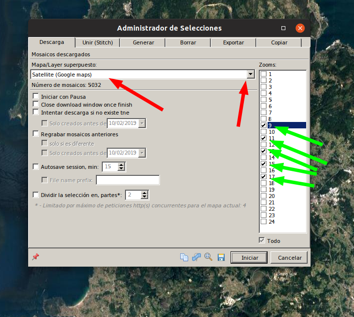

En este momento se nos abrirá este cuadro de dialogo:
![[Imagen: captura-6.png]](https://i.postimg.cc/NMcqv1q1/captura-6.png)
Este cuadro lo usaremos para descargar las teselas, azulejos, vamos las porciones de imagen que todas juntas hacen un mapa. A destacar:
Flechas rojas marcan el desplegable que podemos usar para escoger los mapas, en este caso google.
Flechas verdes marcan los diferentes niveles de zoom escogidos para ser descargados. OJO no debemos escoger demasiados niveles o nuestra descarga puede ser eterna y crear mapas tan grandes que no podrían funcionar. Los que yo he marcado son los que recomiendo tras experimentar. Y son 9, 11, 13, 15 y 17 lo que nos dará en este caso un archivo de unos 50 Mb para esta zona.

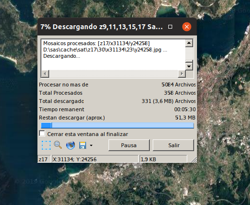

Ahora pulsamos iniciar y aparecerá esta ventana que mostrara como se van descargando todas las teselas de imagen que formaran nuestro mapa.
