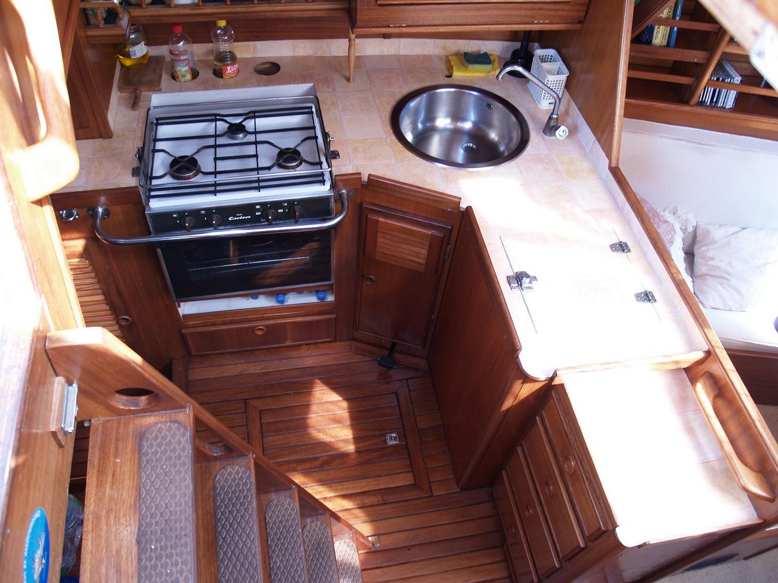

Ahí tienes el del Simbad, con el barniz Titan terrestre, bien baratito, lleva así desde el 91
Tiras de Iroko de 1 cm de espesor pegado sobre tablero marino con Sika, ademas les hice un fresadito, apenas matar el canto, para que el pie agarrase mejor, nunca lije ni volví a barnizar, siempre hubo alfombrillas estrategicamente situadas en la entrada
Y curiosamente la zona que mejor esta es la de la cocina, quiero entender que es por la grasa
Impecable y precioso

(07-06-2019, 09:19 AM)Velero Simbad escribió: [ -> ]Ahí tienes el del Simbad, con el barniz Titan terrestre, bien baratito, lleva así desde el 91
![[Imagen: velero%2Bsimbad%2B11.JPG]](https://3.bp.blogspot.com/-Fv-zxZIGrfw/W6pGfeRXjGI/AAAAAAAAG4I/Rmg6vCzziU0cjGfXmCNg6qDp5GZX3paGwCLcBGAs/s1600/velero%2Bsimbad%2B11.JPG)
![[Imagen: velero%2Bsimbad%2B6.JPG]](https://4.bp.blogspot.com/-SLjOomYWX_U/W6pGXxV5tDI/AAAAAAAAG30/3776g849vXUPXBvTE1o5n0F1DUPnyvHwwCLcBGAs/s1600/velero%2Bsimbad%2B6.JPG)
