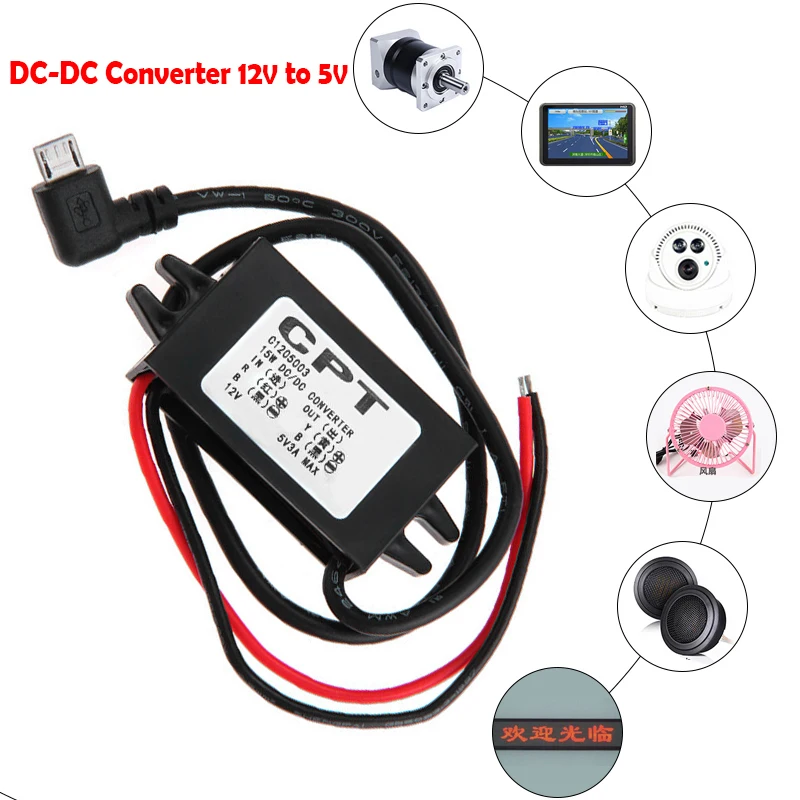

Si te sale el rayo amarillo es que te falta energía. Busca otro tipo de alimentador o prueba con un cable USB de mejor calidad si tu alimentador tiene el cable separado. A veces un buen adaptador de mechero da problemas por que usamos un cable barato que no es capaz de entregar tanta energía sin perdidas. De hecho suelen ser la mayoría. En Aliexpress o Amazon venden adaptadores de suficiente potencia -3 Amp o 5 Amp- que incluyen su cable micro-USB y suelen dar buen resultado.

Mejor el rojo, porque el amarillo son 12 Voltios.
Respecto a la calibración, mira a la derecha que es lo que calibra. Puedes elegir entre barco o compas
Casi seguro que el problema lo da el cable. Muy pocos cables USB estan preparados para dar mas mas 0.5 Amp. Sobre todo si son de los baratos. Y a veces ni los caros son una garantia. Puedes probar con otro cable que sea mas grueso o meter los 5 V por el GPIO. Peligroso pero posible.

Yo lo haría como tú segunda propuesta, directamente a los pines 1 y 3 de la Raspi.
Esa fuente de alimentación es buena. Es para alimentar discos duros. 12V para el motor y 5 V para lq electronica

No puedes los pines de la conexión serie solo lleva de 3.3V.
Tendras que buscar otro cable. Los pines de la mini USB para alimentación de alto amperaje son diferentes que los de bajo amperaje.
