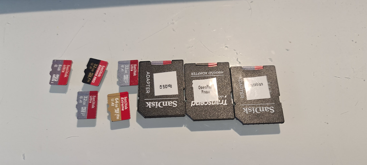

Aqui podeis ver la coleccion de SDs que tengo todas de openplotter.
Si es que no paráis de trastear.
