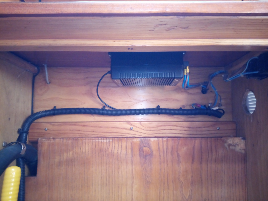

Yo lo llevo así, puedo alimentarla desde las baterias a 12v o desde220  del pantalán.
No se si son los mismos modelos que tu comentas, pero serán similares.
Aquí ves el cacharro en cuestión.
[Imagen: IMG-20210217-101911-341.jpg]
En la parte derecha, están los interruptores, con uno selecciono que use 12v de las baterías y con otro que use 220v.

Pues ahí ya no te puedo decir, ni siquiera se si el mío tiene la opción de hacerlo automáticamente. Pero en todo caso no creo que hubiese problema ¿no?
porque lo único que varía es que lo que yo hago con los interruptores el tuyo lo hace automáticamente.
Si te interesa, el próximo día que vaya al barco puedo mirar en el manual del inverter si contempla esa opción y qué modelo es.
