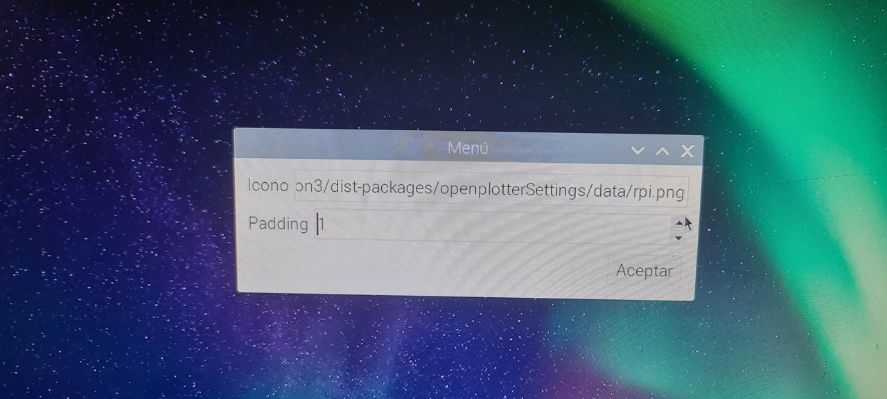

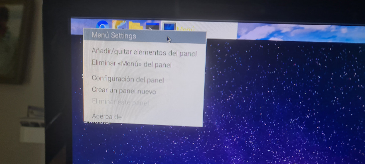

Pulsa como te ha dicho pinguino con el botón derecho arriba a la izquierda. Si te aparece menú settings arriba del todo púlsalo. Se te abrirá otra ventana si pone Padding 0, cambialo a padding 1 y te reaparecerá.
Arriba sale el path del icono. A pesar de todo a mi no me aparecía el icono

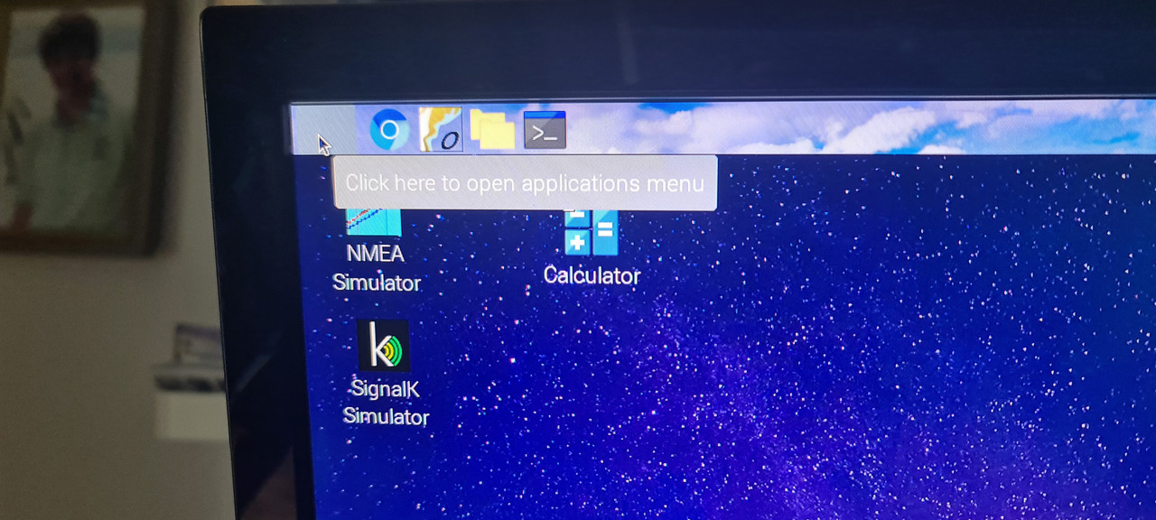

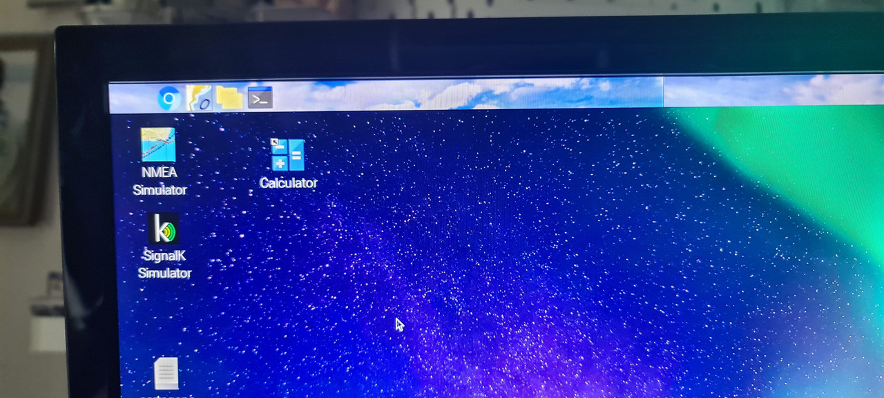

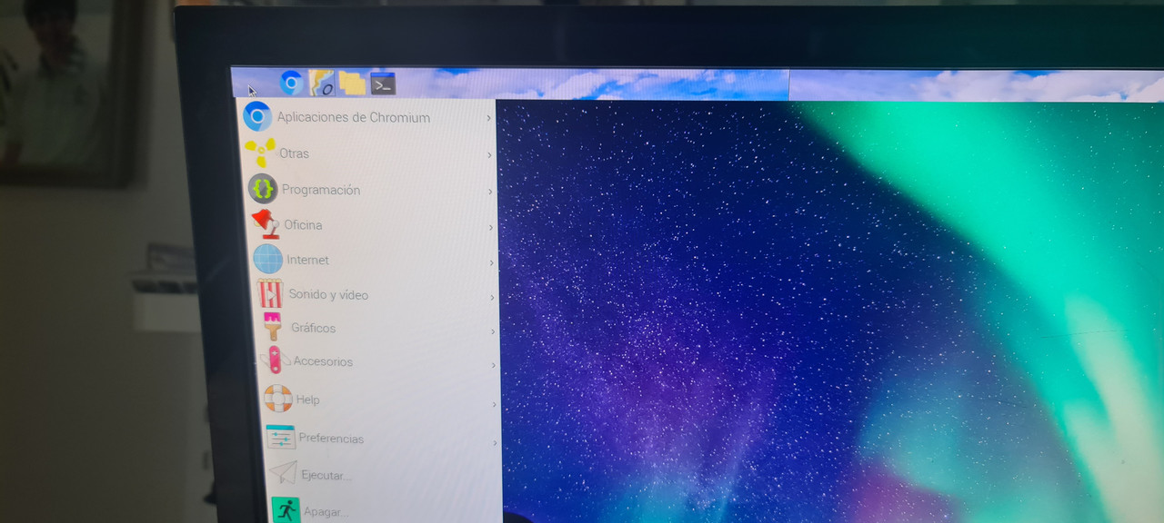

Encontre la SD. Aqi las fotos de como falta el icono pero el menu funciona.
Pulsando el boton derecho del maus en la barra a la izquierda se ve el siguiente dialogo
Y pulsando en MeniSettings aparece una pantalla con las caracteristicas del menu
Arriba donde esta el icono y abajo si esta (1) o no (0) activo
Como digo a pesar de todo a mi no me sale el icono. Desaperecio tras una actualizacion
Gypsy ... lo normal es que ponga simplemente start-here. Así tal cual, sin rutas de archivo ni nada. No pierdes nada por probar.
Arreglao, primero con
Configuración del panel y después en
Preferencias poniendo Pading 1.
