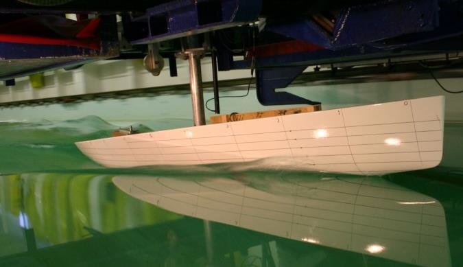

(Wolfson Unit)
https://www.wumtia.soton.ac.uk/
Esto es

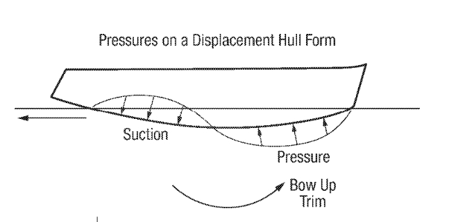

Froude 0.6
Alta Presión en Proa, Baja Presión en Popa
Actitud del Casco digamos +2 grados proa arriba
Es lo que podríamos llamar la rampa de lanzamiento del Planeo hidroDinámico

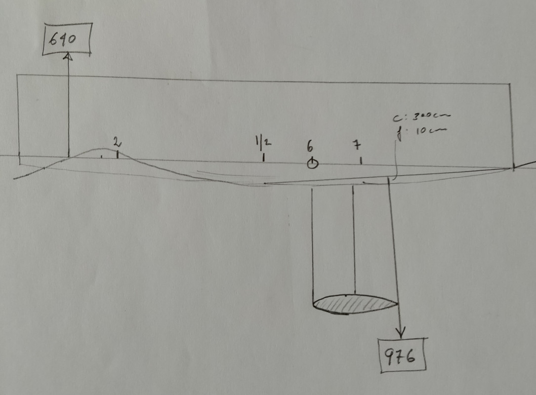

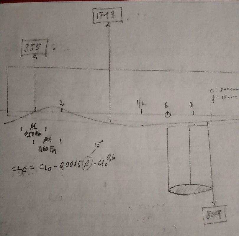

El hijo del Viejo tal vez quizá podría quedar más o menos así
0.50 Froude
19,64 Eslora en la Flotación
Sustentación HidroDinámica 640 Newtons con un brazo de palanca de 3 metros
Succión HidroDinámica 976 Newtons con un brazo de palanca de 1 metro

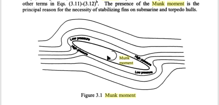

La otra mitad del Misterio es la Succión que crean en Popa, y que cuando guiñan tienden a calmarse es decir tiende a la Estabilidad del Equilibrio de las Fuerzas Laterales
Por Dios que aburrimiento
En 1893
El cutter "Satanita" (vaya nombrecito) perdió el Control y se estrelló contra el cutter "Valkyrie II" y lo hundió matando a un tripulante
Por qué
Por qué nadie se acuerda del señor Munk si está aliado con el mismo demoño
Pues porque el señor Munk trabaja para los grandes Buques Mercantes
El Timón de los grandes Buques solo es el Despertador para sacar de la cama al señor Munk que ya él se encarga de virar el tremendo Mamotreto
