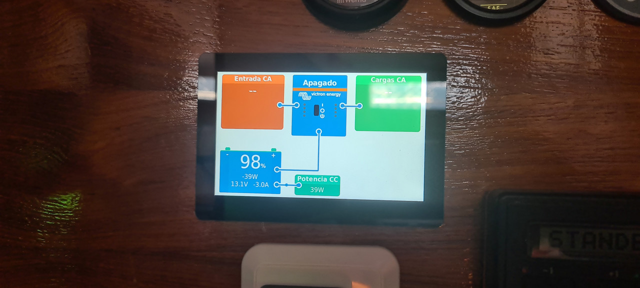

Este monitor Venus, su interface y control de gestión parecen bien interesantes, me gustan.
28-03-2023, 05:24 PM
(28-03-2023, 04:31 PM)en_transit escribió: [ -> ]Este monitor Venus, su interface y control de gestión parecen bien interesantes, me gustan.
Es una raspberry 3 con display de 5 pulgadas y dos conversores tela USB para leer el bus del regulador solar victron y el monitor de bateria también de victron
Coste total no pasa de 60 euros. El original entre modulo y display por encima de 500euros

(28-03-2023, 05:24 PM)gypsylyon escribió: [ -> ]Es una raspberry 3 con display de 5 pulgadas y dos conversores tela USB para leer el bus del regulador solar victron y el monitor de bateria también de victron
Hola gypsylyon. Me parece muy ineresante tu montaje. Yo probé de conectar el regulador solar victron con openplotter y en una pantalla con KIP mostraba los datos. El problema que me encontré es que con el cable conectado a la raspberry el regulador no carga si la raspberry esta apagada, con lo que deshice el montaje. Voy a probar tu propuesta. ¿Me podrias dar más detalles del monitor que has instalado?

(31-05-2023, 05:44 PM)Vallseca escribió: [ -> ]Hola gypsylyon. Me parece muy ineresante tu montaje. Yo probé de conectar el regulador solar victron con openplotter y en una pantalla con KIP mostraba los datos. El problema que me encontré es que con el cable conectado a la raspberry el regulador no carga si la raspberry esta apagada, con lo que deshice el montaje. Voy a probar tu propuesta. ¿Me podrias dar más detalles del monitor que has instalado?
Es el original de raspberry de 5 pulgadas
Este
https://www.pi-shop.ch/5inch-capacitive-...spberry-pi
