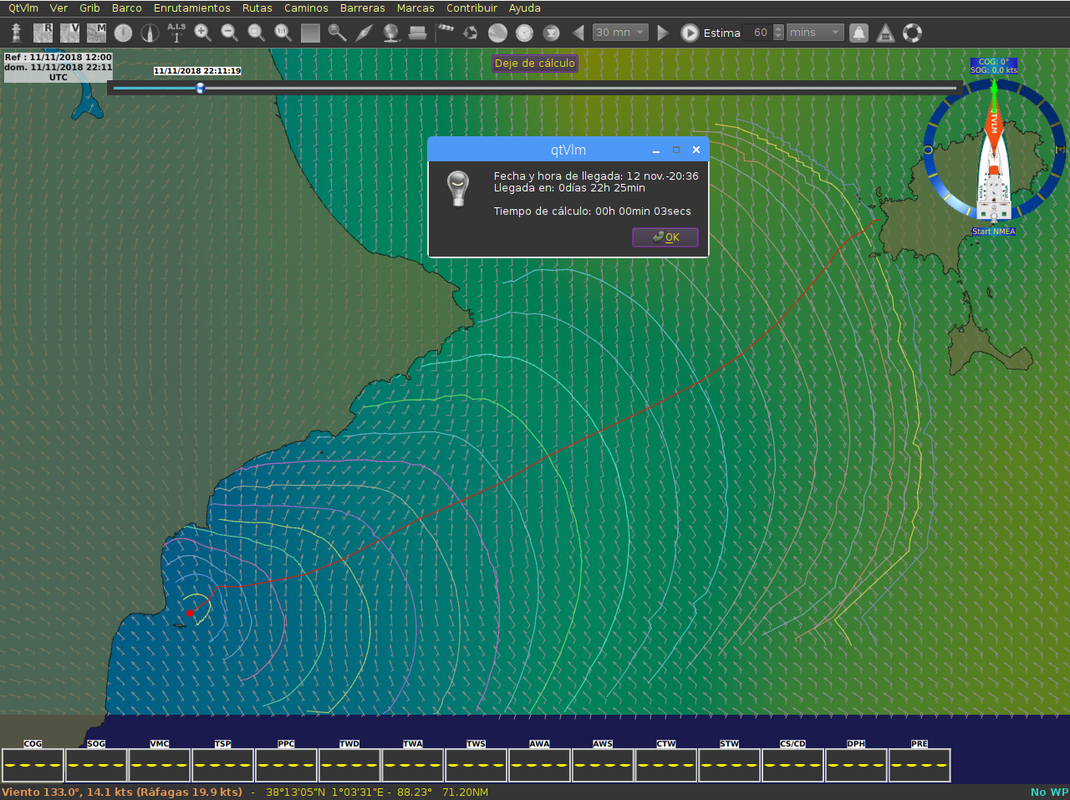

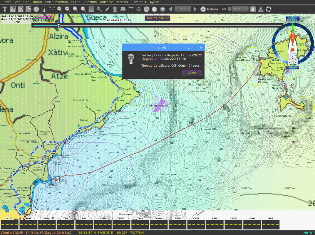

Aqui un par de capturas:
Como podéis ver se trata de un supuesto viaje hoy desde la isla de Tabarca hasta cala Tarida en Ibiza. El
routage Nos recomienda el recorrido según el archivo meteorológico.
Si disponemos de mapas MBTiles se pueden superponer aunque en realidad no es imprescindible en este tipo de recorridos.
