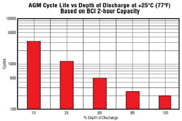

Las AGM se pueden descargar sin llevártelas por delante (no así sobrecargar, que directamente no lo toleran), pero eso tiene un coste en ciclos de vida:
[Imagen: discharge.gif]
Si cada vez las dejas a cero te van a dar unos 100 ciclos, pero si las descargas sólo al 50%, que suele ser el dato para el que dan los ciclos de vida de una batería, podrías sobrepasar los 500.
Para el ejemplo de 500 Ah, si las descargamos al 100% cada vez obtendríamos unos 50.000 A; en cambio, descargándolas al 50% tendríamos 125.000 A, más del doble.
