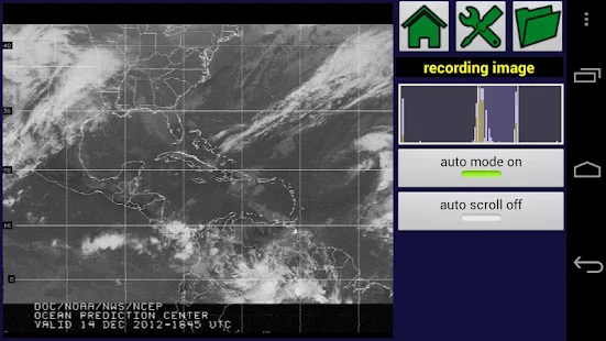

la Aplicación WatherFax for Marine ... tiene una ventanita (debajo de recording image) ...
https://play.google.com/store/apps/detai...x&hl=en_US
[Imagen: K4llNZ8B9XSxkVwCqmkXbKVStB34V-jHtg3woQ81...20-h310-rw]
... con dos rallas verticales
hay que meter los palitroques (que suben y bajan) en ese recuadro
ver el pequeño manual de instrucciones en "Help" (Ayuda)
