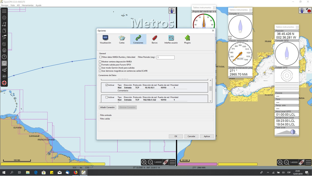

Mira a ver en el cuadro de conexiones de opencpn y dinos que te aparece. Si hay una conexion de red a localhost y con puerto 10110 es lo que deberia ser. A ver si aparece un usuario del Moitessier que puede aclarar algo mas o el mismo Sailoog.

Se habra corrompido la direccion TCP en OpenCPN
Vete a herramientas, conexiones y mira a ver si tienes TCP Direccion de red:10.10.10.1 y Puerto 10110
Si lo tienes correcto fijate que la casilla de activacion tenga una cruz
Si no lo tienes tendrás que crear una entrada de Red como en la imagen

Arreglado!!!
Tal cual, siguiendo lo que decias, creé esa conexión y ya. Gps y ais funcionando.Gypsilon muchas gracias.

Aunque esa configuracion funcione la correcta es:
TCP Direccion de red:localhost y Puerto 10110
si pones Direccion de red:10.10.10.1 solo te funcionará si creas el punto de acceso Wifi, con localhost te funcionará siempre

Gracias Sailoog. Hecho el cambio y funcionando perfectamente.  Brindis
