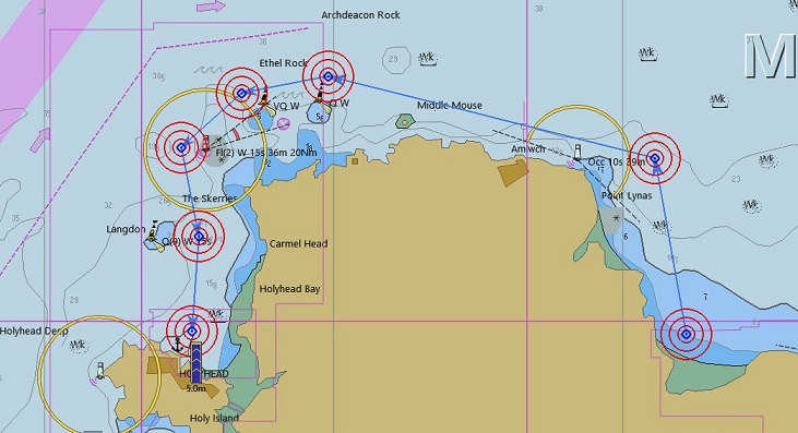

Pues eso, que como estoy usando la última versión del OpenCpn, porque tiene un par de cosillas que me gustan más que la versión anterior, pero hay un tema que me molesta mucho y es que cuando trazo una ruta, en cada WP crea por defecto tres circulitos rojos, normalmente los quito uno por uno, pero no he encontrado la forma, de que por defecto, no salgan, como en la anterior versión.
¿Sabeís como hacer para que no me salgan de una vez por todas?
[Imagen: 2019-07-31-102153.jpg]
A esos circulitos me refiero
