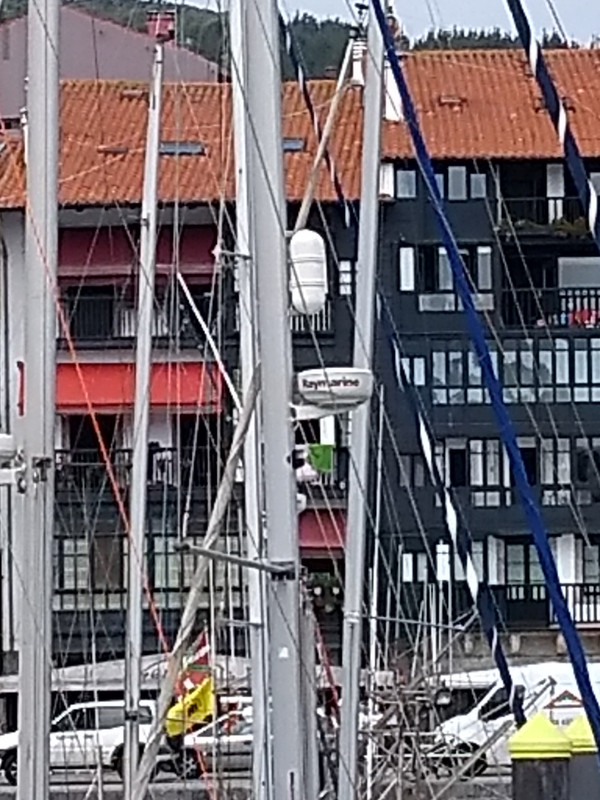

Diría que no ....
Es una especie de boya, dicen que evita que si pones el mástil en el agua se hunda, pero normalmente está más cerca de la perilla

Ese en concreto de tu foto es un reflector como te comentan por ahi arriba, aunque hay otros modelos parecidos, que son contenedores para una radiobaliza con zafa hidrostatica que se instala en el palo aproximadamente a la misma altura de ese reflector y se autolanza cuando el barco se hunde y el agua llega al palo activandose automaticamente.
Es interesante para los casos en que el patron quede inconsciente o nadie pueda activarla manualmente, tambien hay quien la lleva en popa en el balcon con el mismo mecanismo pero ahi es mas facil que pueda haber una activación involuntaria o que se la mangue alguien, el ponerla en el palo es para alejarla del agua y de posibles activaciones involuntarias por mojaduras intensas en navegación.
Lo de boya para el palo nunca lo habia oido...

Eso de la boya se usa en pequeños catamaranes para que no se hunda el palo. Nada mas. En este caso es un reflector de radar

Es un reflector de radar de esos de facetas que reflejan mucho, se carroza para que las drizas no se enganchen o una vela no se haga trizas.

Si, instalé alguno.
... Pero los recordaba de menor diámetro ... y los ponía sobre la cruceta.
