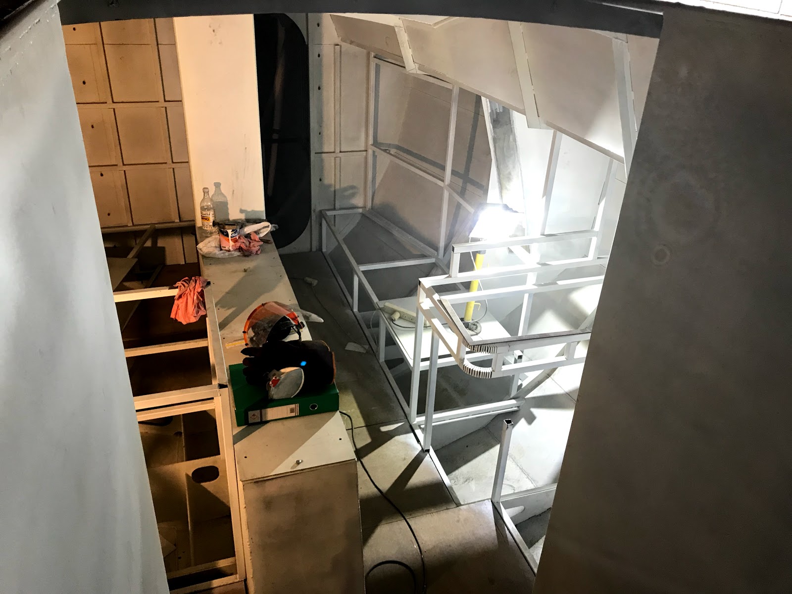

Aca van mas fotos.
Velero Pegasus
MC36SK Acero Naval
(en construcción)
Argentina
Etapas de arenados interminables.

Mientras tomo unos mates y descansando esta semana del laburo con la arenadora cuento algunas cosas del tema planos y demás.
Lo que uno compra es un set de planos de la oficina del diseñador los cuales son bastante generales como para hacer las cosas mas importantes. Los planos no estan excentos de errores. Particularmente encontré algunos errores en la tabla de cotas, que es la que da las coordenadas de cada vertice de pantoque (chine) respecto a la DWL, que es un nivel cero de linea de agua y respecto del eje de crujía.
Me resultó de mucha utilidad disponer de un nivel laser, que tire un plano horizontal y uno vertical se paga totalmente el valor.
Lo primero que hice es disponer de un lugar mas o menos plano, trazar un eje de crujía en el piso con un alambre tenso y disponer las cuadernas, las cuales hay que distribuir segun el plano y de forma perpendicular a ese eje. Cosa que parece sencilla de lograr, pero hay que pensar como hacerlo.
El casco lo armé boca abajo.
Al respecto del armado de cuadernas no hubo ningún problema, lo que si, si debiera hacer otro barco reforzaría con una estructura provisoria las cuadernas de proa ya que las tensiones que se generan en la proa sobretodo al curvar la chapa de 4,76mm a su lugar es importante y tuve algunos problemas con eso. Mas que nada en proa que las planchas toman un alabeo.
Este casco esta planteado sin serretas, yo me comunique con el diseñador y me confirmó que asi estaba planteado. De hecho Franco recalculo segun ISO y le dio OK para ir sin serretas, ahora bien. Tuve problemas en el sector de proa por la tensión que se generan al llevar al lugar los pantoques cercanos al fondo, con lo cual en este lugar cuando haga el barco siguiente, le pondré serretas ahi... Loco
En general el armado lo comencé del chine 5 para arriba, de manera de ir apoyando cada chapa en la chapa anterior. Recordemos que el trabajo lo hago solo.
Las chapas F24 de 4,76 vienen en 1,50m x 6m, medida que me era inmanejable, asi que las pedi cortadas a 3m. Luego desde el mismo trailer donde las traje fui cortando las planchas que conforman cada pantoque.
Para esto me compré una maquina de corte por plasma. Una Victor Thermal Dynamics 42, que corta decentemente hasta 8mm de espesor.
Para el corte por plasma uso aire comprimido a unas 60lbs.
