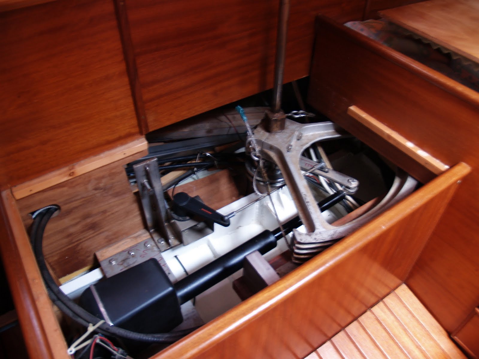

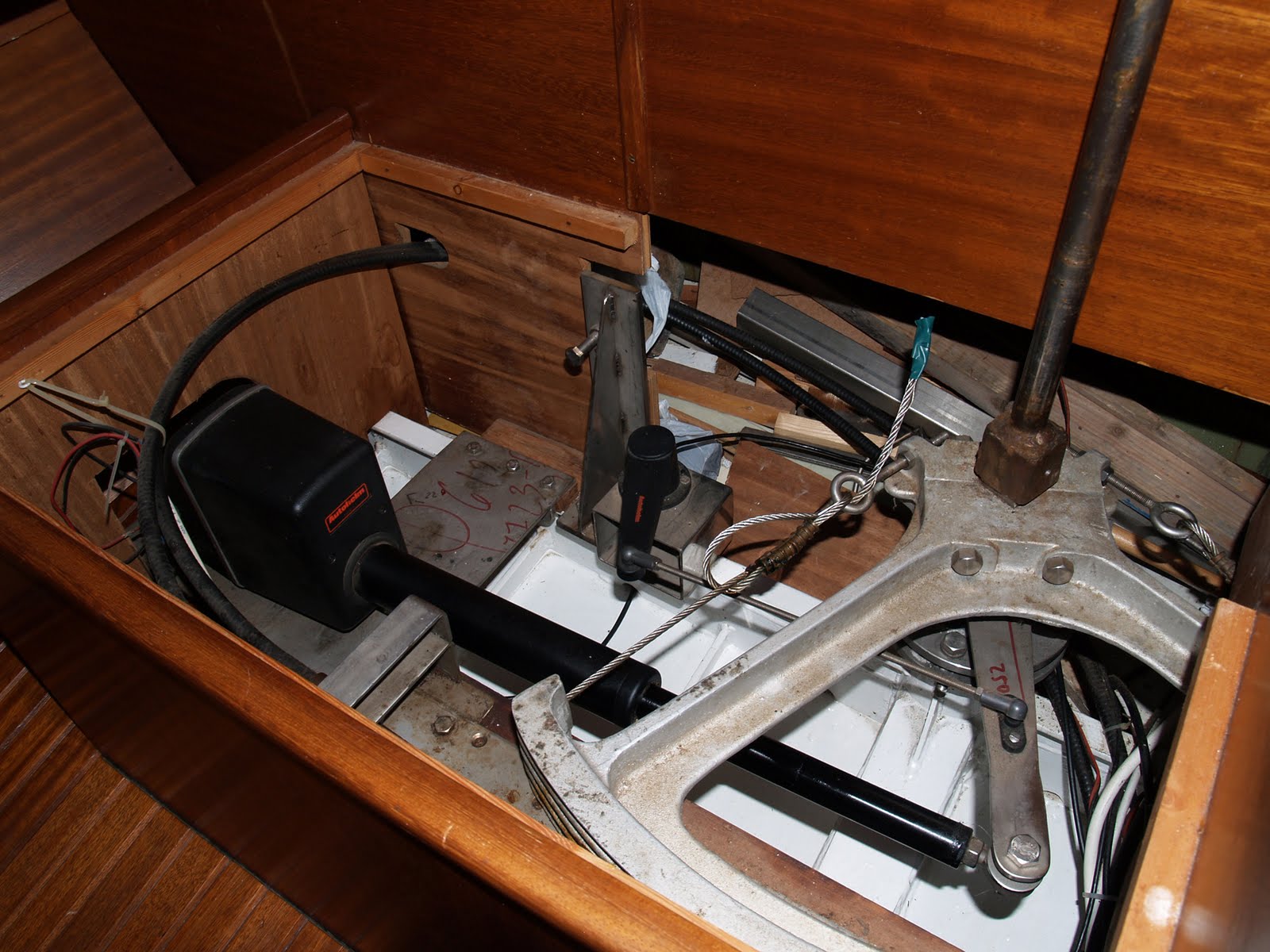

Yo creo que llevas un buen sistema, el hidráulico es caro, acabaras odiando el liquido rojillo  Cunao  y no reparas abordo, el amigo Luis Marti dice que el Autohelm 3000 no lo llevaba, claro ni apenas llevaba un Puma 37 cuando hacia algo de ola, yo aun lo tengo en el Simbad como de reserva y de vez en cuando lo pruebo, lo suyo es el motor al sector, claro  Sip
Si quieres tener algo menos rigido esta el sistema de freno de bicicleta, es el que llevo a bordo desde siempre y ahi esta, cable de inox de 5 mm y perrillos de prensa, reparas donde sea, yo llevo un rollo de cable y unos prensas que nunca use.
[Imagen: Tim%25C3%25B3n%2By%2Btransmisi%25C3%25B3n%2B2.jpg]
[Imagen: Tim%25C3%25B3n%2By%2Btransmisi%25C3%25B3n%2B3.jpg]
[Imagen: Tim%25C3%25B3n%2By%2Btransmisi%25C3%25B3n%2B1.jpg]
Agradecido por: Hippie, Nicole
