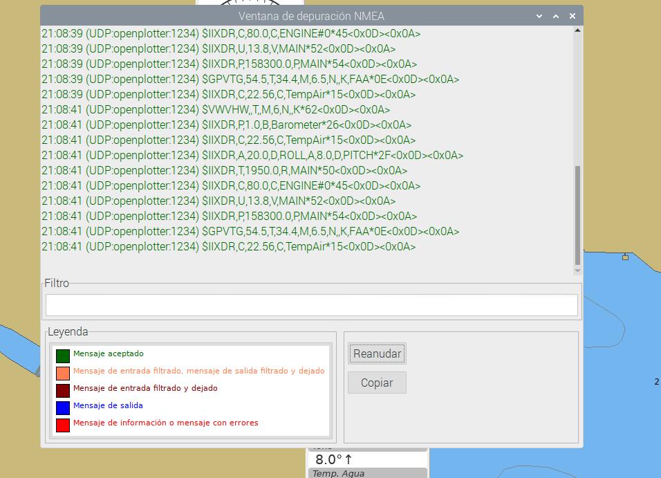

Si os fijais en la siguiente foto, las sentencias de temperatura entran en openCPN:
![[Imagen: 2022-09-05-21-10.jpg]](https://i.postimg.cc/Gm2B5gzV/2022-09-05-21-10.jpg)
La de temperatura de aire es la XDR,C,22.56,C,TempAir*.....
Y la de temperatura de motor es XDR,C,80.0,C,ENGINE#
Osea son sentencias parecidas, pero se distingen por el marcador final.
El programa que he escrito manda las sentencias en este orden que veis . Como la ultima sentencia es la de temperatura de motor y el dashboar de OpenCPN no distingue las sentencias, permanece esta ultima.

Aqui podemos ver como la ultima sentencia que lee OpenCPN es la de temperatura del aire.
