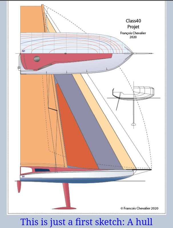

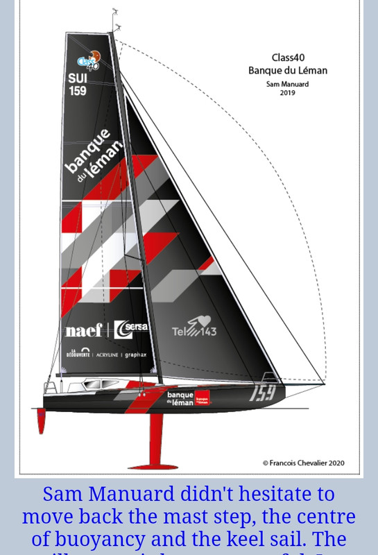

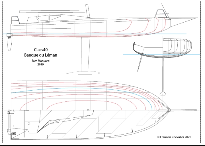

Y ahora todos dibujan la Gabarra al límite de esta regla impuesta
[Imagen: Screenshot-2022-09-20-10-32-25-62.jpg]
[Imagen: Screenshot-2022-09-20-10-31-43-42.jpg]
Como es Lógico ... el Palo, el Centro de la Carena ("centre of bouyancy") y el Ala de la Orza ("keel Sail") ... por fin todo se está moviendo hacia popa
Nótese el tenso esfuerzo por mover hacia popa el centro AeroDinamico del Aparejo
Los dibujitos son de aquí
2 de mayo de 2020
http://chevaliertaglang.blogspot.com/202...s.html?m=1
16 de noviembre de 2021
http://chevaliertaglang.blogspot.com/202...1.html?m=1

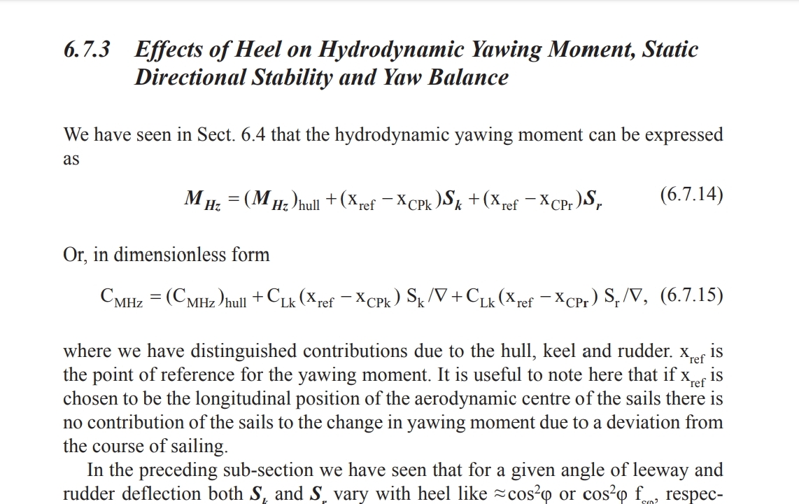

[Imagen: Screenshot-2022-09-20-10-32-52-47.jpg]
Este dibujo preliminar ... sigue este camino lógico de mover más a popa el Centro de la Carena, la Orza, el lastre y el Palo
Aunque no creo que encaje una vez que hagamos números ... por las velas de proa
Es decir: si antes era el "fucking" BackStay (más la inercia del pasado) lo que nos impedía centrar los Palos de nuestros veleros ... Ahora es el tamaño de la vela de proa lo que le impide a los diseñadores de la Clase 40 mover el Palo aún más a popa ... Y recurren al "Rake" es decir inclinar el Palo pa' tras

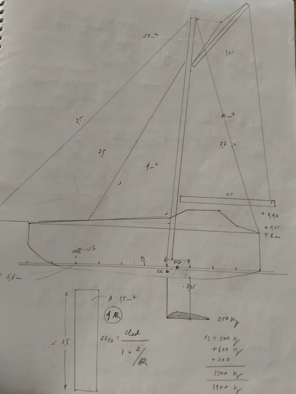

[Imagen: IMG20220921092808.jpg]
La Clase IMOCA ha prohibido las Gabarras con razón pues en su caso sería pura exageración y rizar el rizo

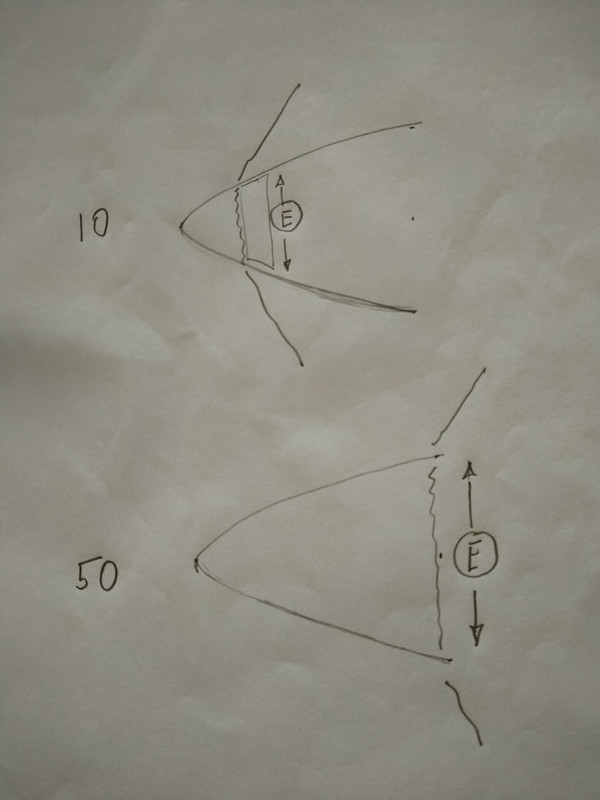

Izando 50 metros cuadrados de Trapo por Tonelada para empezar que viento a favor son más de 100 metros cuadrados de Trapo por Tonelada ... ocurren dos cosas:
1) el Casco supera la ola de la proa y sitúa la ola de la proa en una zona ya de Manga máxima donde la Carena crea un Ala con buena Envergadura (E)
2) con tal cantidad de Trapo por Tonelada el barco es muy veloz y la Fuerza de Sustentación es proporcional a la Velocidad elevada al cuadrado
Y al revés: el honrado transportista de cervezas que iza 10 metros cuadrados de Trapo por Tonelada ... se encuentra con
2) baja Velocidad, y
1) un Ala piltrafilla de pequeña Envergadura (E)

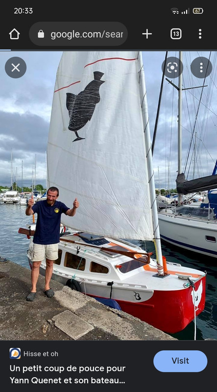

Gabarra Oceánica
Gabarra Oceánica "Baluchon 2" una cosa así podría ser aunque Yann Quenet ya tiene una idea clara de cómo quiere su Gabarra de 6 metros después de dar la vuelta al mundo en su Gabarra de 4,2 metros
El Palo ha salido pequeño y sería más grande
El Palo por supuesto cerrado y 'hueco interiormente por dentro' pues en un Bote pequeño el Palo cerrado mejora bastante el adrizamiento
Dos Orzas, una a cada banda
En Popa iría una gran Pala abatible
Bote cerrado completamente cerrado
Y la Carena en la Proa crea una tremenda Ala muy eficiente ... Y aunque la Velocidad sea baja en cualquier caso la Proa no se hunde

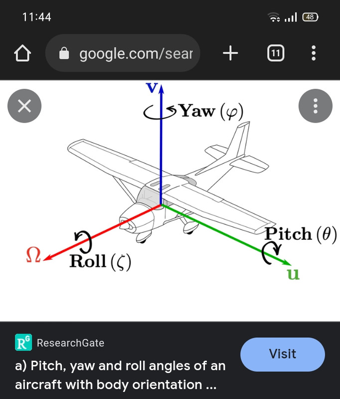

Solo son Tres putos Ejes
Tres forajidos a controlar para conseguir Estabilidad del Equilibrio
Roll, Yaw, Pitch
Roll, De este no hace falta hablar pues lo entienden hasta los ingenieros navales
Yaw, Aquí ya la cosa se complica pues con la excusa de que los Clásicos no eran calculables pues sigamos haciendo veleros a ojo de buen cubero y sin hacer un puto Número
Pitch, y aquí la cosa es pensar un poco con calma, plantear el problema con un dibujito y hacer unos Números partiendo para empezar por el Centro del Velero
La Gabarra va a triunfar por una sencilla razón
Hasta los ingenieros navales serán capaces de encontrar el Centro de un rectángulo
