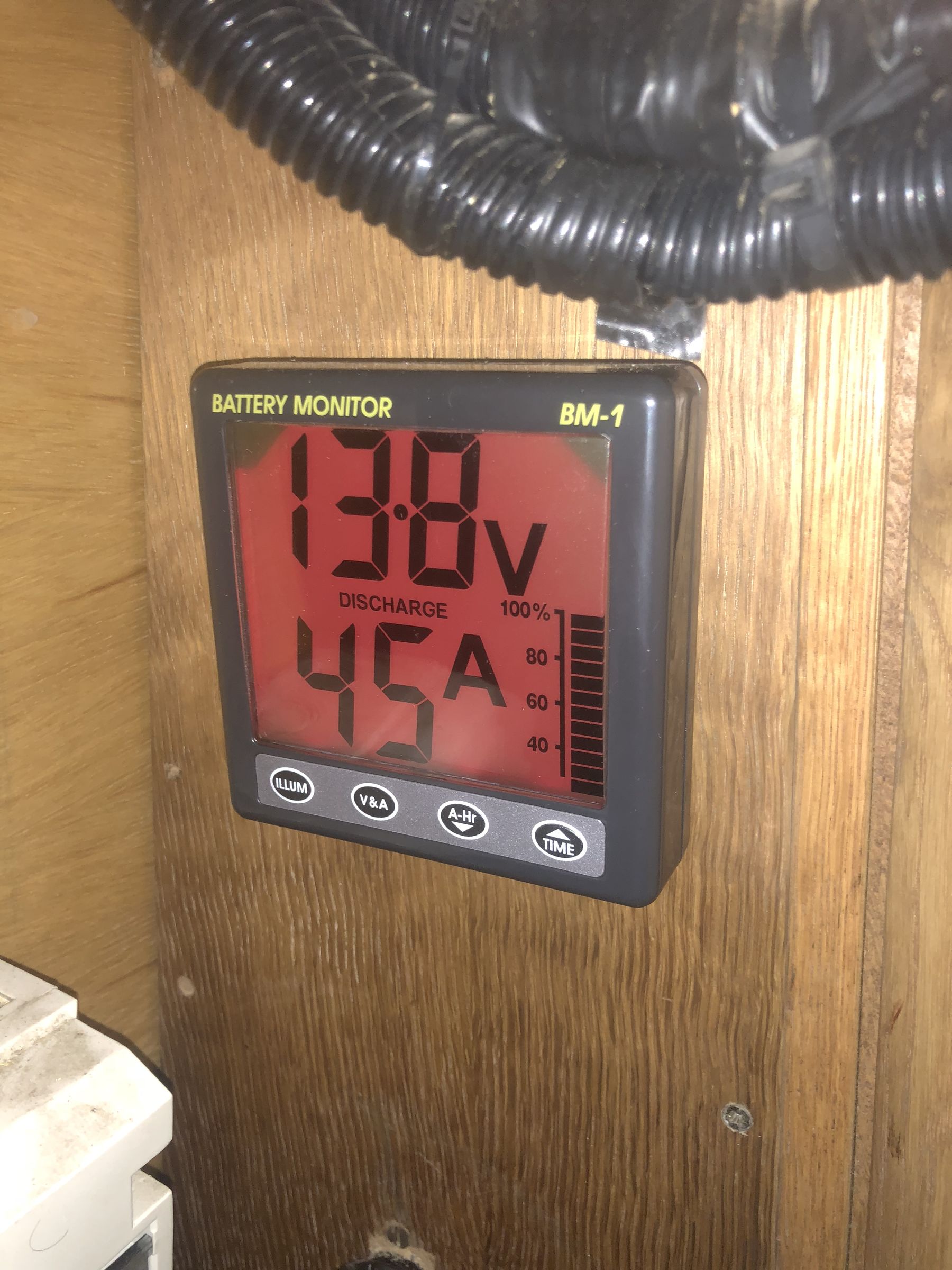

Pero en esa foto hay algo metiendo carga...
#56
(23-01-2023, 05:55 PM)magallanesxix escribió:  Brindis
No, la carga se marca en negativo.

Ahí está señalando que hay 0,1 A de carga (Charge), en el NASA si estuviese descargando no aparece en negativo, marcaria Discharge.
[Imagen: 9F2176E1-3F81-4719-8783-C2E3DBC37A60.jpe...32590.jpeg]Yo creo que esa foto no corresponde a lo que se menciona, para mi que en el momento de la foto de Hippie hay algo metiendo carga en modo "flotacion".
Que el regulador está apagado, está claro, yo no se si estará roto o no, pero antes de andar comprando cosas, sobre todo "de lo mejorcito", y que no son precisamente baratas, además, ya sabemos que Hippie tiene pasión por comprar cosas caras Sip , recomendaría, estudiar mínimamente como funciona la instalación del barco, y como funcionan los cacharros de a bordo. Por que si tenemos un aparato que dice que el sistema está cargando y yo interpreto que esta descargando, mal vamos a dar con la solución de los problemas. A veces es incluso recomendable leer los manuales de intstrucciones, vamos, por lo menos a mi me funciona.   Borracho Borracho
Por cierto, esta foto que pongo no es mía, que carajo tendría enchufado este pavo ????

Tienes razón. Como no tengo NASA no me había fijado .  El de victron marca negativo, los smart bms marcan también en negativo.
#60
Si, además 13.5v!!
Mis baterías nuevecitas de este verano en reposo al 100% de carga no pasaban los 12.8v
Revisa bien Hippie que está pasando pero ahí pinta que los paneles están cargando.
