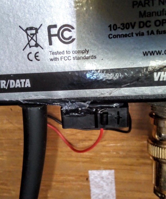

Por ejemplo he fijado el pequeño micro pulsador de apagado de la Rpi al dispositivo AIS con una gota y ha quedado estupendo:
Ojo con meter el dedo, queda un poco mas feo y quema. Mejor esperar a que enfríe solo.

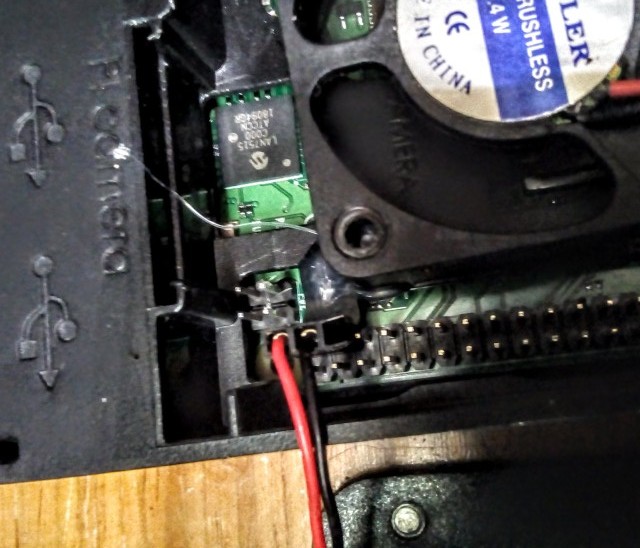

Cosas que no funcionan con cinta de doble cara por que no son planas o pasan calor se pegan de coña con pegamento caliente. Por ejemplo una gota de este sujeta muy bien tanto el conector GPIO del boton de reset como el ventilador que siempre se soltaba:
Puede que ya esteis usando todos este sistema de sujeción pero yo acabo de descubrirlo como un chiquillo y por eso quería comentarlo, por que me ha resuelto un puñado de problemas de montaje en el barco. Por eso quería compartirlo con vosotros.
