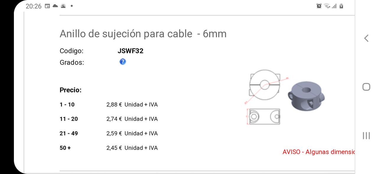

¿Alguna recomendaciónbde alguna empresa que haga jarcias?
Creo que tengo la original aunque he visto grabados a mano en algún terminal y no estoy seguro porque no sé interpretarlo
De momento he pedido precio a eromar.

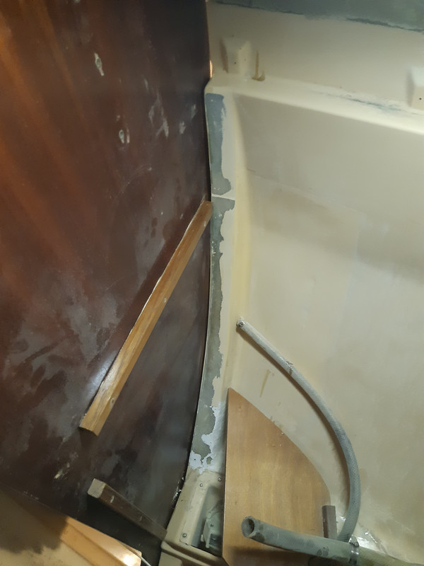

De cuando monté lo que había desmontado del salón babor con los trastos en medio. Todavía no tenía montada la litera, es la puerta lo que hay debajo
![[Imagen: 20210711-185908.jpg]](https://i.postimg.cc/028ZXGCN/20210711-185908.jpg)
Lo que se ve triangular estrecho es un estante que hay detrás del espejo del baño, que es abatible y está a su vez detrás del lavabo. Antes iba muy justo si lo desmontaba y tenía que hacer fuerza para llevarlo a su posición final o quitarlo de ahí. Después de la obra no podía ponerlo (al menos sin hacer el bestia), y esto creo que es debido al rebaje del gelcoat.
Rebajándolo un poco ya iba sin problemas.

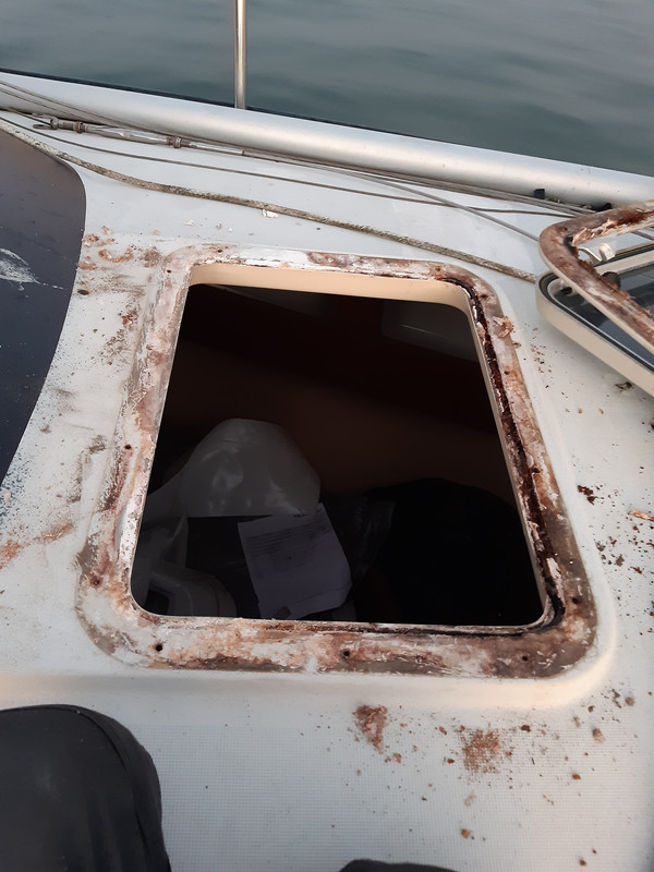

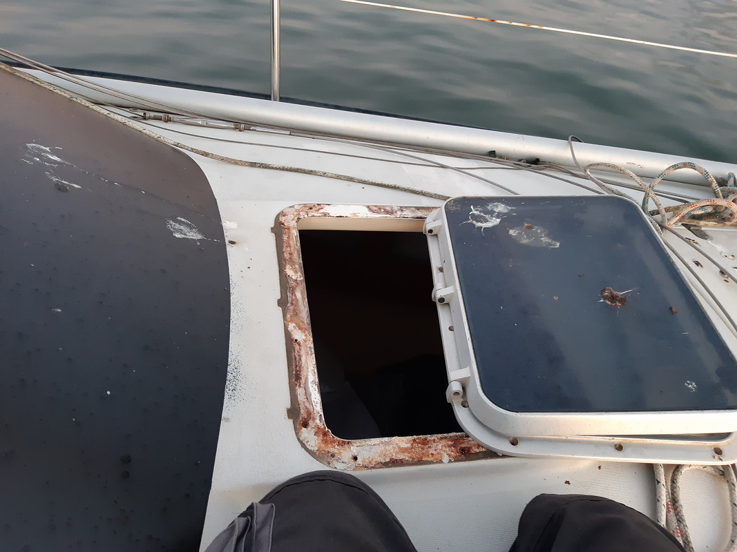

Retirada de la escotilla de proa
![[Imagen: 20210716-220059.jpg]](https://i.postimg.cc/G3J0W2PM/20210716-220059.jpg)
![[Imagen: 20210716-220606.jpg]](https://i.postimg.cc/jdFMm01g/20210716-220606.jpg)
Entre sanear y demás se me hizo de noche. Creía que tenía alguna foto más pero no he encontrado.
En cualquier caso cuando me marche ya estaba colocada de nuevo.

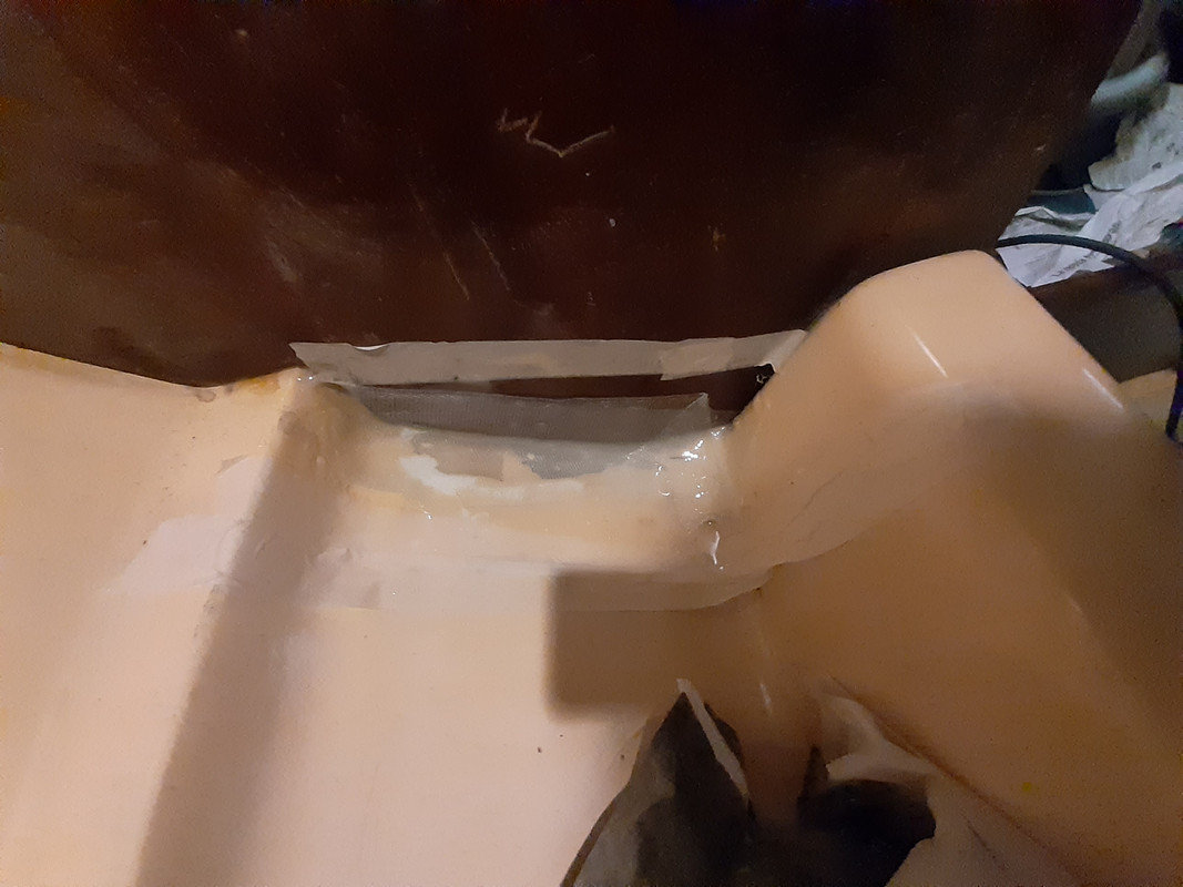

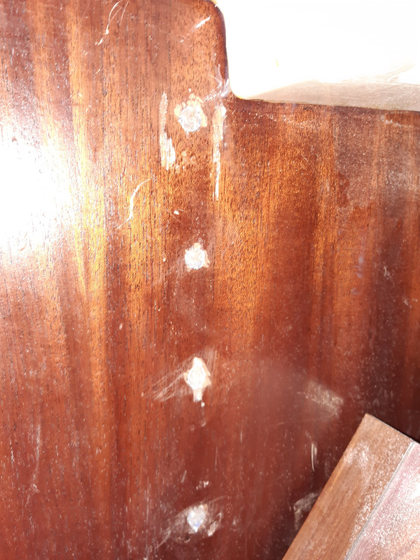

Y aquí es donde se ve la no coincidencia total de los agujeros del cadenote con el mamparo
A ver si saco tiempo esta semana para tapar los agujeros según lo descrito antes salvo nueva propuesta

Ayer estuve tapando los agujeros que sujetan el cadenote al mamparo.
Usé inicialmente sílice coloidal pero se me acabó, y como tenía guardado por si acaso una parte del serrín de las piezas de fenólico que hice para la unión de los mamparos, lo añadí también.
Al principio se me escurría bastante. Llegó un momento en que aunque descolgaba menos todavía lo hacía algo pero no quería añadir más carga por si me pasaba, y no tenía tampoco más epoxi si necesitase hacerlo más fluido. Así que tapé los agujeros con cinta para que la mezcla no se saliese del sitio. Con la última prueba se quedó bien en su sitio, como se ve en las fotos. Ahí estaba ya seca pero las veces anteriores se escurría inevitablemente.
Fue un poco complicado el proceso porque en los momentos más interesantes y delicados, a pesar del tiempo raro que hubo, pasaban más motoras con sus correspondientes olas, y el barco con el palo quitado se movía demasiado y de forma violenta. Salieron unos cuantos juramentos de mi boca
Bueno, esto lo dejé estar para que seque bien. Lo dejaré unos pocos días para asegurarme antes de poner el cadenote en su lugar y marcar los nuevos agujeros.

Por otro lado, como se ve un poco en la foto, las aves han tomado el barco como su wc particular
Es curioso porque de un día a otro que iba se apreciaba que habían pasado por ahí. No he ido durante la semana y parece casi que el barco lleva mucho tiempo abandonado
. Cuando tenía el palo puesto ponía un cordel en el contorno con cintas y hacía bastante.
Antes de irme estuve limpiando lo que pude.
Creo que todo lo que hice me llevó menos de 3 horas.

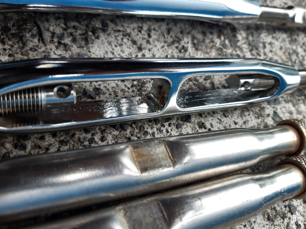

Por último, tengo un problema.
Inicialmente no tenía intención pero con los 40,5 años del barco e imagino que de la jarcia, he mandado hacer jarcia nueva. La verdad es que justo ahora me viene mal económicamente pero peor me vendría tener que reparar una caída de palo
Los obenques altos tienen una pieza prensada a mitad para que apoyen los extremos de las crucetas. Las crucetas son las originales y mantienen un pequeño ángulo en vertical que conforma la bisectriz del ángulo total que forma el obenque en su apoyo an la cruceta.
Pues esa pieza cilíndrica prensada que limita el movimiento de la cruceta hacia abajo no la pueden poner en donde me hacen la jarcia. No deben de tener algo así.
Imagino que será porque esos ángulos verticales hace décadas que no se estilan.
La pieza del extremo de la cruceta tiene un sistema que no sé si será muy fiable para confiarle el anclaje al obenque, además de que tendría que poner todo en su sitio antes de poner el palo para que una vez puesto ni se mueva. Y esto lo veo casi imposible.
Consiste, una vez desmontado el tope, en un tornillo de cierto grosor que se va apretando sobre el cuerpo del tope de fundición de aluminio. Pero el tornillo en el extremo que apoyaría sobre el cable tiene una forma acanalada, no sé si por desgaste o es así, con lo que no podría apretarlo como se debería. Bueno, más bien tendría que sustituir esos tornillos por otros normales para poder apretarlos contra el cable. Esto además imagino que no será bueno para el cable. Con el sistema que tiene de origen la cruceta queda libre. Tiene movimiento vertical limitado únicamente hacia abajo por el tope prensado citado.
Además, si usase el tope qie tiene con el tornillo prensando el cable, no sé si este tope aguantaría mucho ya que me parece que lls esfuerzos a los que estaría sometido serían mayores
Así que si alguno se le ocurre alguna solución me gustaría escucharla (bueno, leerla).
Fotos de esto no tengo ya que me he enterado de lo debla jarcia hace un rato

Coloqué el cadenote en su sitio y perforé los agujeros.
Una vez hecho esto volví a sacar el cadenote, metí las camisas de los tornillos , apliqué sika 291i y puse los tornillos presentados.
![[Imagen: 20210801-171706.jpg]](https://i.postimg.cc/brgwy4j4/20210801-171706.jpg)
Realmente el proceso no me resultó tan rápido como pueda parecer aquí, requirió algún pequeño ajuste, pero tampoco se me alargué mucho.
Además solucioné otro problema pendiente que en su día me costó encontrar ya que vi que a través del techo del baño entraban unas gotitas de agua.
En su día ya solucioné otra entrada por la base del manguerote de babor, que tenía la sika de la base a la cubierta inservible. Me costó encontrarla porque entraba con lluvia intensa y en esas condiciones no estoy a bordo
Poco después me fijé lo de las gotitas y no lo encontraba por lo mismo. Necesitaba una cierta intensidad y estar a bordo. Y así entraba poco pero además entraba por dentro de una tapa de registro del techo para el cableado eléctrico que va al palo. Y el problema estaba precisamente en los pasamuros de la cubierta de estos cables y es que no tenían sika, y el que la tenía estaba muy escasa, casi anecdótica, y pasada. De los 5, 4 estaban así. El último estaba bien pero ya puestos renové el sellante.
![[Imagen: 20210801-183457.jpg]](https://i.postimg.cc/YqbqFcmS/20210801-183457.jpg)
Bueno, aunque creo que se ve aclaro que lo del centro de los pasamuros es cinta aislante para evitar la entrada de lluvia si lloviese.

Mira aquí, igual encuentras algo que puedas adaptar a la cruceta.
https://eromar.es/54-terminales-cruceta
02-08-2021, 05:44 PM
Gracias gypsylyon.
Precisamente los estoy haciendo con ellos.
Me habían propuesto una "u" de esas que muerden los cables pero no me motivan mucho porque no sé si a la larga deteriorarán el cable. Aunque veo que algunos terminales de cruceta llevan ese sistema incorporado.
Y de hecho me han dicho que algún cliente sustituyó esos cilindros prensados precisamente por esas "u" para que apoyen las crucetas
Igual uso el sistema de prisionero que tienen mis crucetas pero tampoco me motiva mucho.
Me gustaría que la pieza que aprieta repartiese la presión en más superficie aunque quizá no sea necesario
Tengo en la cabeza otra idea que es que me haga el tornero un par de tubos cortados por la mitad longitudinalmente de unos 2 o 3cm de longitud, con algún sistema de unión entre ellos con unos tornillitos, aunque igual habría que soldar unas orejas para que haya espacio para los mismos.
Los obenques son de 6mm, así que con estas piezas teniendo el agujero interior de 5,5 mm creo que se podrían sujetar bien.
Con este sistema reparto el apriete en más superficie que las "u" y creo que sería mejor para el cable. De hecho la intención es que replicase el sistema original pero de quita y pon.
Los cantos que quedasen hacia el cable tendrían que ir suavizados.
Igual estoy exagerando la importancia de esto, pero como la cruceta no va fija verticalmente por si misma no quiero acabar teniendo problemas.
También me he planteado que como va con el cable pasado por el extremo tampoco se movería mucho porque no tendría mucha opción, y si el terminal que tiene lo aprieto no se movería nada pero no sé si sufriría demasiados esfuerzos.
Igual pruebo inicialmente a hacer esto último que he puesto, intentar buscar la posición del extremo de la cruceta en el cable y dejarlo aprisionado, y ver si aguanta así.
Hasta ahora tenía juego y como decía más arriba hacia abajo tenía tope pero hacia arriba la podía mover.
Creo que a veces le doy demasiadas vueltas a las cosas
Esta semana teóricamente me llegará la jarcia nueva.
Con un poco de suerte en un par de semanas estaré navegando
Por supuesto que escucho encantando opiniones o nuevas ideas sobre lo expuesto

En esa empresa me daban 4 semanas de tiempo para proveérmelos.
Al final los he comprado en una empresa de cerca y de forma presencial.
El nombre parece ser bloqueador de cable, o al menos así lo llaman allí.
Viene a ser como un ánodo de eje con forma de disco.
