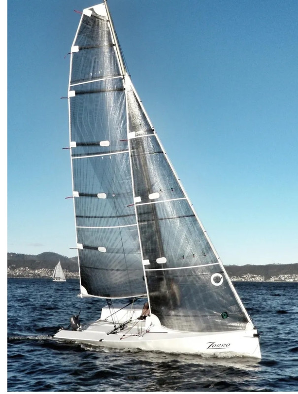

La física impone límites al Mercedes SLK
Por debajo de 6 metros de Eslora la proporción "Desplazamiento/ Eslora" tira pal monte y es una cifra atroz
Por encima de 9 metros de Eslora la motorización expresada de forma honrada en metros cuadrados / Toneladas cae en picado
Por eso, para ocultar la realidad, se inventó una astuta trampa que es una tomadura de pelo
https://en.m.wikipedia.org/wiki/Sail_are...ment_ratio
Pues esa es la zona
Me refiero por supuesto a veleros lastrados muy bien lastrados, sabemos que los botes de vela ligera en un configuración básica, foque + Mayor, izan alrededor de 50 metros cuadrados por Tonelada, y su Potencia (capacidad de aguantar trapo) expresada en porcentaje del Desplazamiento ronda el 28%
En un lastrado en esta cifra se puede aspirar a una Potencia del 14%
Y pa qué o por qué un 'deportivo'
Tres razones
Un "SLK", un "Sportlich/deportivo, Leicht/Ligero, Kurz chiquitajo" ...
(1) te permite manejarlo solo, izas un cómodo pañuelito y te pones con facilidad en 40 metros cuadrados por Tonelada, y bajarlo lo mismo, una gozada de funcionalidad y comodidad, no hay que izar un astronómico Spi de 144 metros cuadrados para alcanzar la velocidad de la Carena, es más basta con 30 metros cuadrados por Tonelada para que sea un velerito alegre es decir realmente no hace falta para nada esencial un Spi
(2) armonia con las Olas: las Olas navegan a 10-15-20 nudos de Velocidad, y con un deportivo pillas un puñado de Olas y es bonito Surfear Olas
(3) potencia cuesta arriba, potencia en ceñida, Potencia ... metes turbo (cargas agua de mar salada en barlovento, un verdadero Huevo de Colón) y una máquina que ya era potente te da +100% y +150% de Fuerza, y después tiras por la borda la tripulación de agua de mar salada y no necesitas un cocinero para echarles de comer
https://es.m.wikipedia.org/wiki/Huevo_de_Col%C3%B3n
(4) la seguridad pasiva de los SLK, los "deportivos, ligeros, pequeños", es más fácil de resolver
