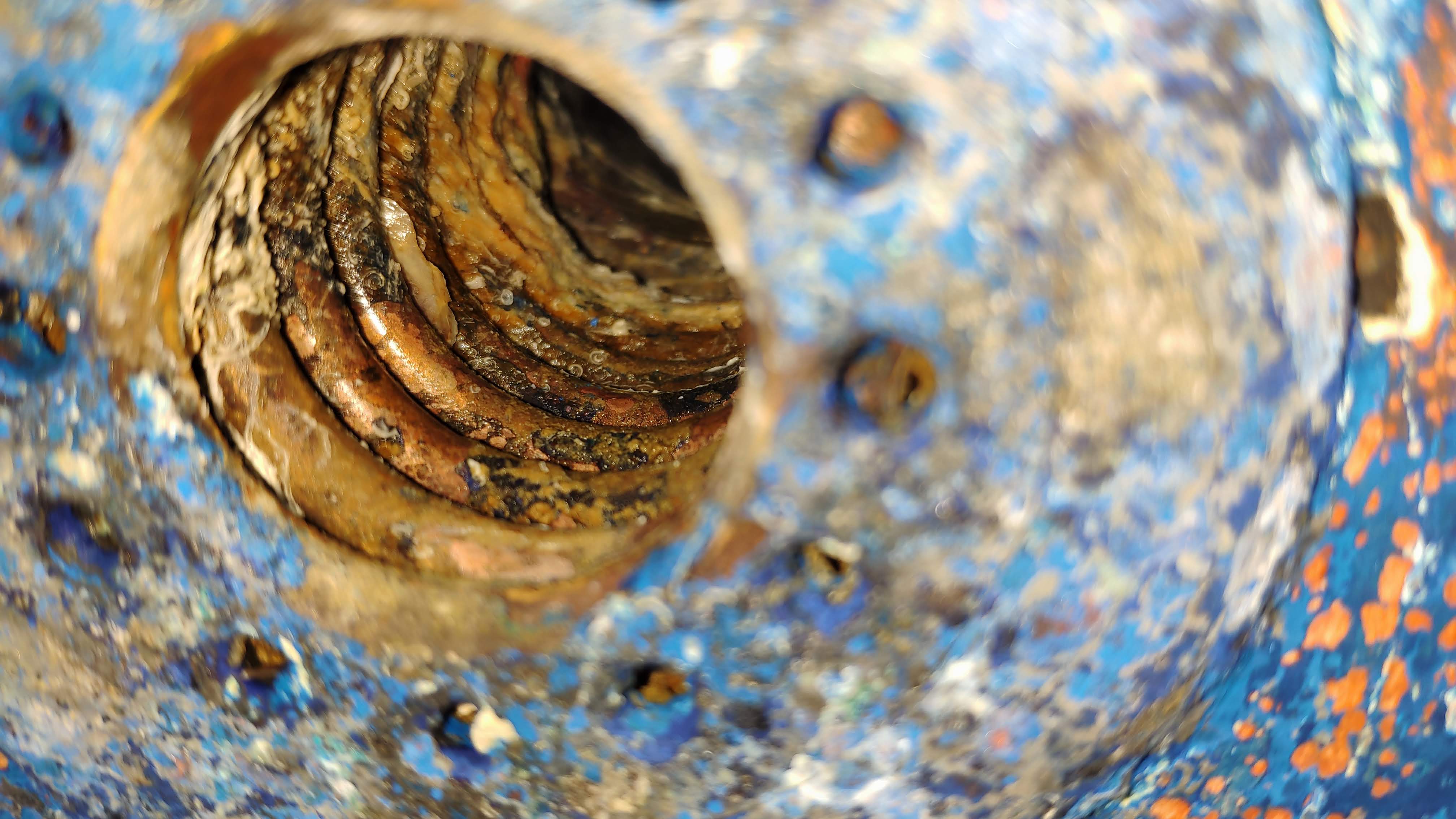

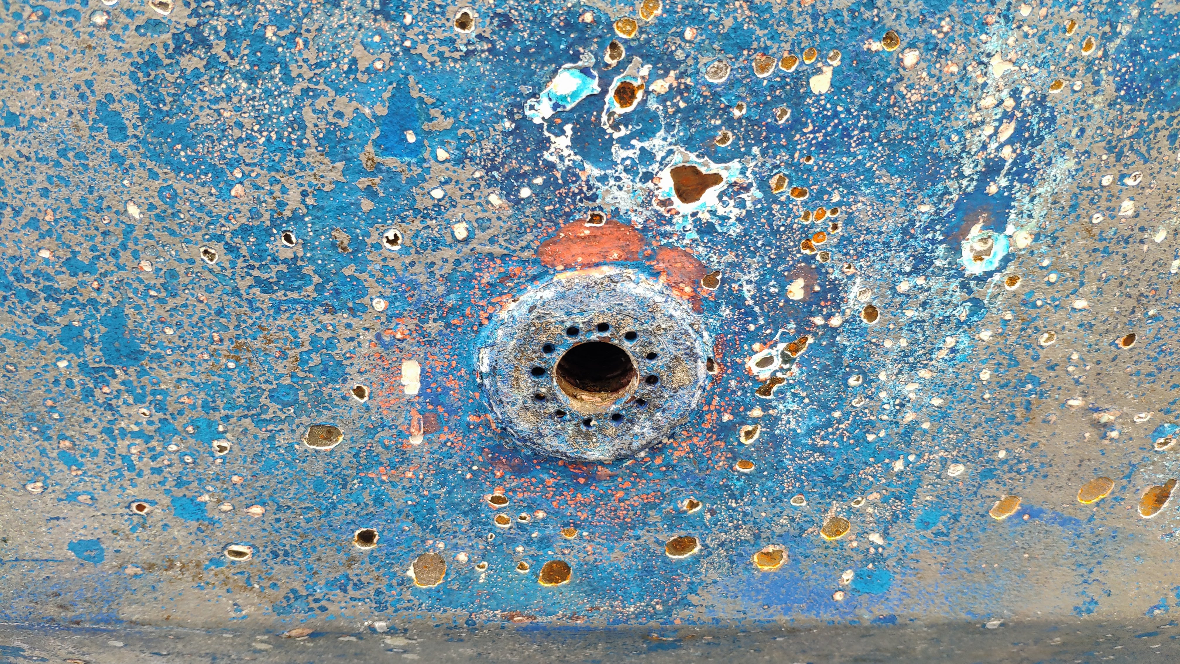

Yo lo queria montar y no me lo recomendo Julian el de frioextrem.
Al parecer con el tiempo se pican y se perforan con lo cual tienes que cambiar todo.
Asi que me monto uno normal.

En mi barco venia ese intercambiador, y es una autentica porqueria. Hay quee star limpiando cada dos por tres, y es un nido para los bichos... Oscuro y calentito. Y jamas queda bien limpio. No lo recomiendo para nada. Estoy deseando cambiarlo.

Jopé!!!. Con lo ilusionado que estaba con este sistema. En fin... Si dices que no estás contento con el habrá que tenerlo en cuenta. Yo pensaba que peor que eso era un compresor refrigerado por aire en la cabina, con todo el calor del verano.
No. Nada contento... Por la suciedad. Es muy difícil de limpiar. La idea del sistema es que con el solo movimiento del barco, el agua entra y sale por el conducto.
Creo que la idea es mas eficiente que uno por aire. Pero el gran problema es la suciedad, y esto hace que sea tremendamente ineficiente al estar embozado.
Piensa que esos miniagujeros que tiene son para que circule el agua. La parte gorda se limpia mas o menos bien. Pero esos agujeritos... Imposible!
Piensa que es un serpentin metido en un tubo...
