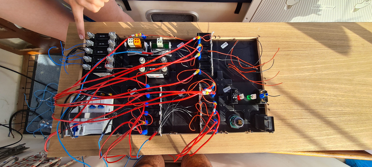

Una de las cosas que mas me molestaban, era el cuadro electrico. Por una parte no me gustaba la distribucion del mismo. El panel electrico hacia proa y los instrumentos hacia la popa. De esta manera era dificil trabajar dtras del panel y tenia que contorsionarme en el asiento de la mesa de cartas para ver los instrumentos.

 Esto es la parte posterior del panel de instrumentos

Este es el primer ensamblaje del nuevo cuadro electrico. Por la altura quedaba muy justo asi que lo modifique y lo monte en apaisado, por asi decirlo

Ya montado en la puerta .
Aqui se puede apreciar la parte posterior del panel
[Imagen: 20210809-095429.jpg]
Comenzando el cableado del panel
[Imagen: 20210809-184410.jpg]
El panel y puerta en posicion
