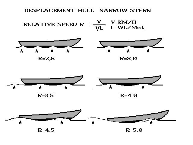

El Problema de la navegación en pequeños veleros delante de grandes Olas ...
es en buena medida debido a la enorme diferencia entre la Fuerza del Viento y la Fuerza de la Tierra
Un velero del siglo pasado (1920-1990) era un artefacto pensado para navegar impulsado por la Fuerza del Viento
Y la Fuerza del Viento era algo así como el 2%-3%-4% de su Desplazamiento
Pero un pequeño velero encima de una gran Ola es impulsado por una Fuerza en Newtons igual a la Masa del velero x 9,8 x el seno de la pendiente de la Ola ... y entonces tal vez estemos hablando de una Fuerza (Fav) del 10% ... 20% ... 30% (?!) del Desplazamiento
Enorme Fuerza y energía que si no se disipia de forma ordenada tiende a convertirse via Murphy ...
https://es.wikipedia.org/wiki/Edward_A._Murphy_Jr.
... en un pandemonio de ...
guiñadas (yaw)
giros violentos (broach)
tumbadas y derribos en la lona (knock down)
y vivos deseos de pasar la popa por encima de la proa (pitch pole)
https://cdn.goldengloberace.com/app/uplo...Report.pdf
Trasteando con la fórmulas del profesor Daniel Davitsky del Laboratorio Davidson del Instituto de Tecnología Stevens ...
... la Fuerza Sustentadora (Lift, L) en un planeador podría encontrarse tal vez alrededor del 60% de la Línea de Flotación (LWL) y entonces pediría situar el Centro de Gravedad en el 60%-64% de la Línea de Flotación, para (1) tener en cuenta tanto el tirón de las velas y su palanca vertical (2) tener en cuenta la escora que mueve el centro de la carena hacia popa y (3) para amarrar una buena actitud del casco proa arriba, que al sacar la proa del agua haga desaparecer el Momento Desestabilizante del Casco, y el resto es coser y cantar: una Orza centrada y Dos Pedazos de Timones en una popa ancha
Si suponemos que Paula pese unos 35 kilos ... el Centro de Gravedad de su planeador podría estar en el 70% de la línea de flotación
Un Optimist es una carena 200 D/L, lo llamativo del caso es que no es un bote de vela ligera, sino que es una carena bastante similar a un Bicharraco de Aluminio (!)
Paula surfea de maravilla la Ola Marosa (que a nuestra escala sería equivalente a una Ola de 9-14 metros de altura generada por Fuerza 10) ... Paula planea jugando con la Fuerza de la Tierra gracias a que pegadita al espejo de popa mueve el centro de gravedad de tal forma que deja trabajar a la Fuerza de Sustentación
