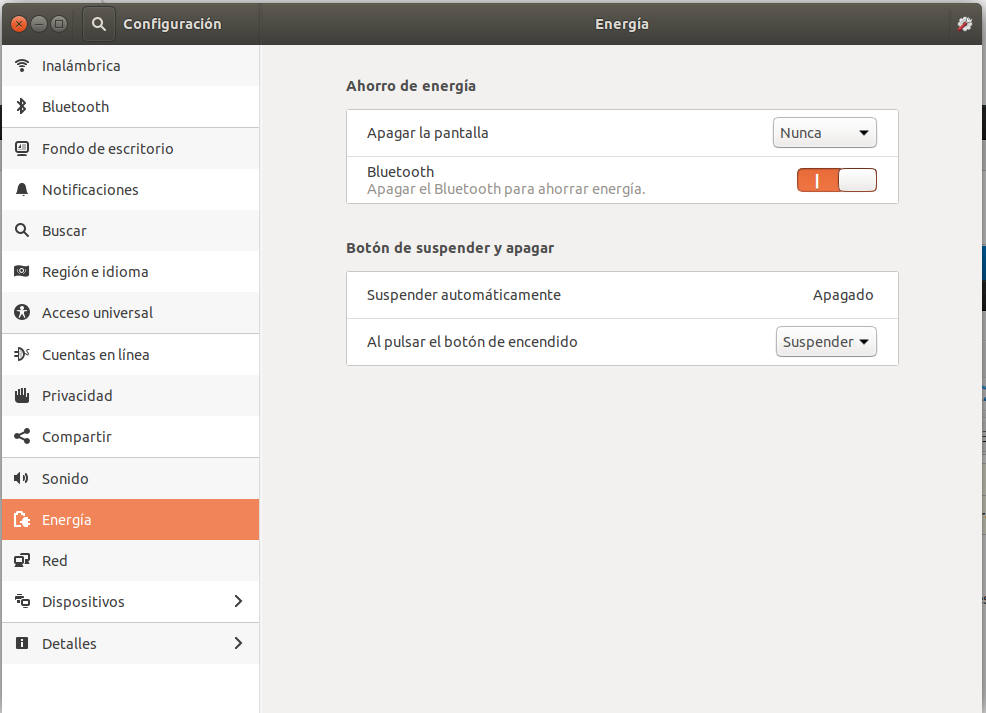

wenas... hoy navegando he encendido la raspi a la tv de dentro. Desde la bañera se ve. Pero cada cierto tiempo se apagaba. Movia el raton y volvia a funcionar. Creo que no era la tele, pues al mover el raton volvia a funcionar. Que puede ser? Tengo q configurar algo en la raspi o en la tv?
Gracias de antemano

Es el protector de pantalla:
Usa la aplicacion openplotter-settings para desactivarlo y mira si te vale.
Si no , te diré otra forma.
