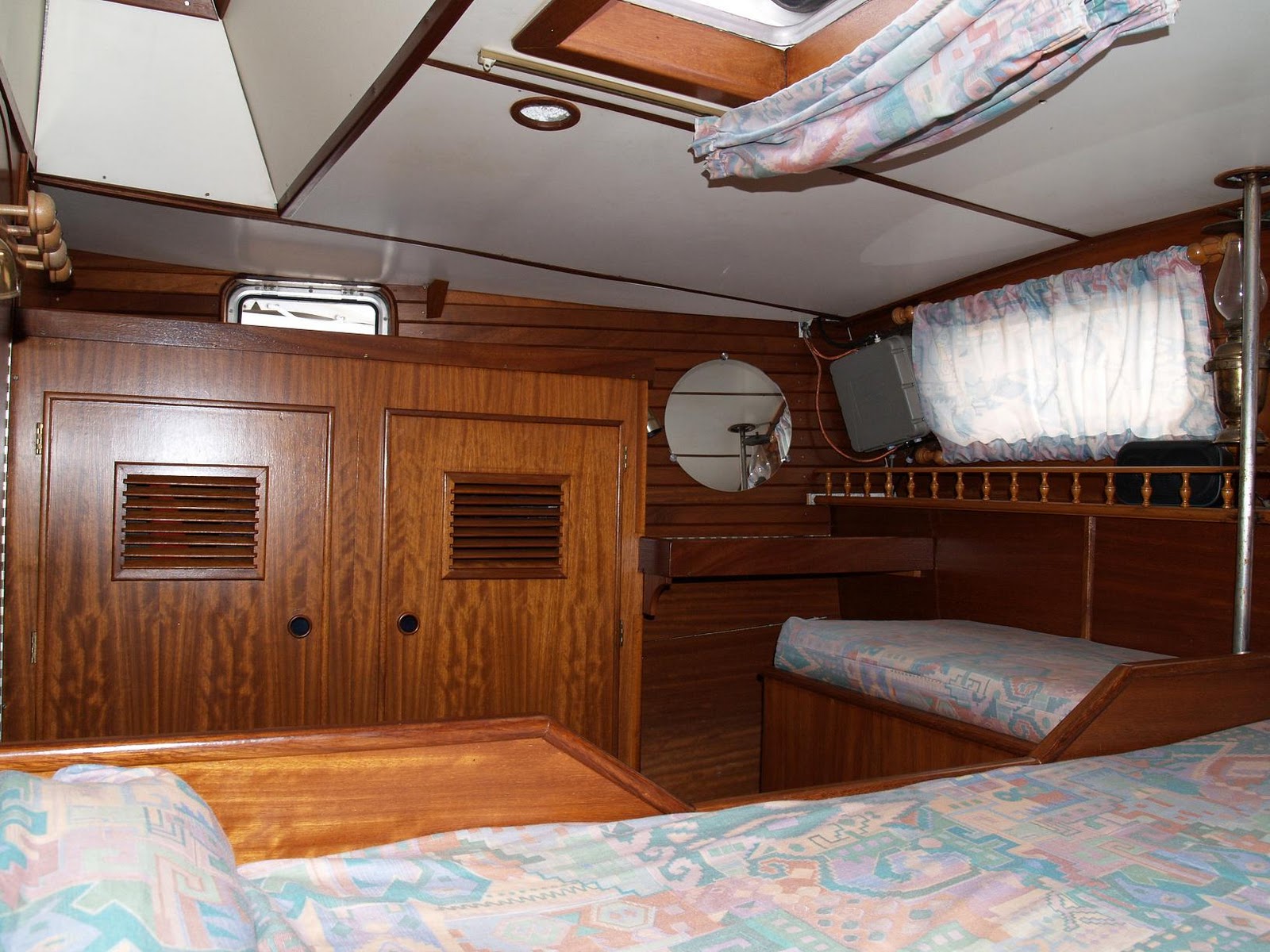

Yo "engañe" a la vista puse 4 mazizos en angulo recto formando la parte interior y la exterior que solapa el techo, pero que es un simple liston le hice curva con la caladora, el resultado es que si no te digo nada solo ves que esta rendondo  Cunao
[Imagen: velero%2Bsimbad%2B13.JPG]
[Imagen: velero%2Bsimbad%2B14.JPG]
Ese trabajo pilla justo al final, cuando estas ya hasta el gorro del barco y de las maderitas  Cunao
Los portillos laterales me pillaron al principio y mira la diferencia, todo redondito y macizo
