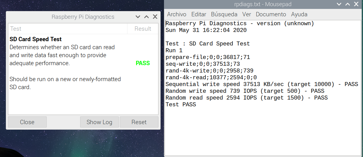

Tras la instalación tendremos en los menús la opción de usar el programa de diagnostico de Rpi. Tras iniciarlo aparece esta sencilla ventana:
Activamos el cuadro y pulsamos run test y esperamos el veredicto. Creedme, yo he probado todas las mías y solo una cumple. Curiosamente es la que uso principalmente y la que suelo recomendar.

Acabo de hacer la prueba con una Samsumg 32 EVO plus y en mi caso
si que pasa la prueba. Es una tarjeta con algo de uso pero no demasiado. Puede que la tuya este mas usada. Justo hoy acabo de comprar una Sandisk extreme Gold de 64 Gb por 15 € y también pasa la prueba. Son las dos marcas que recomiendo. Tengo otras también de marca como una Toshiba de 32 que no pasa la prueba y no esta muy usada.

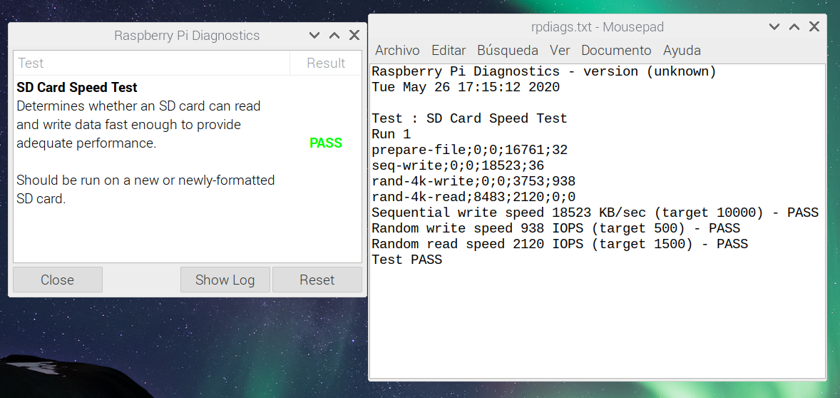

Pues casi te diria que si. Aunque la evo que a mi tampoco me pasa el test no va tan mal. Ayer compre una Sandisk extreme de 64 GB por 15 € y pasa el test en segundos. No es mucho dinero, la verdad.

(27-05-2020, 07:54 AM)Parazoa escribió: Hola
He instalado sin problema en una rpi3+ con stretch el último archivo listado en ese directorio (agnostics_0.4_armhf.deb)
Funciona perfectamente, aunque mis sd no pasan el test
