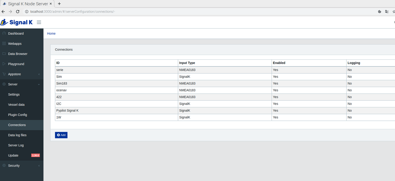

Si es asi siguiente paso para verlos en SignalK. Abrimos la app de signalK y hacemos el loggin. Vamos a conexiones
![[Imagen: 2020-05-30-14-03.png]](https://i.postimg.cc/vHJXk4br/2020-05-30-14-03.png)

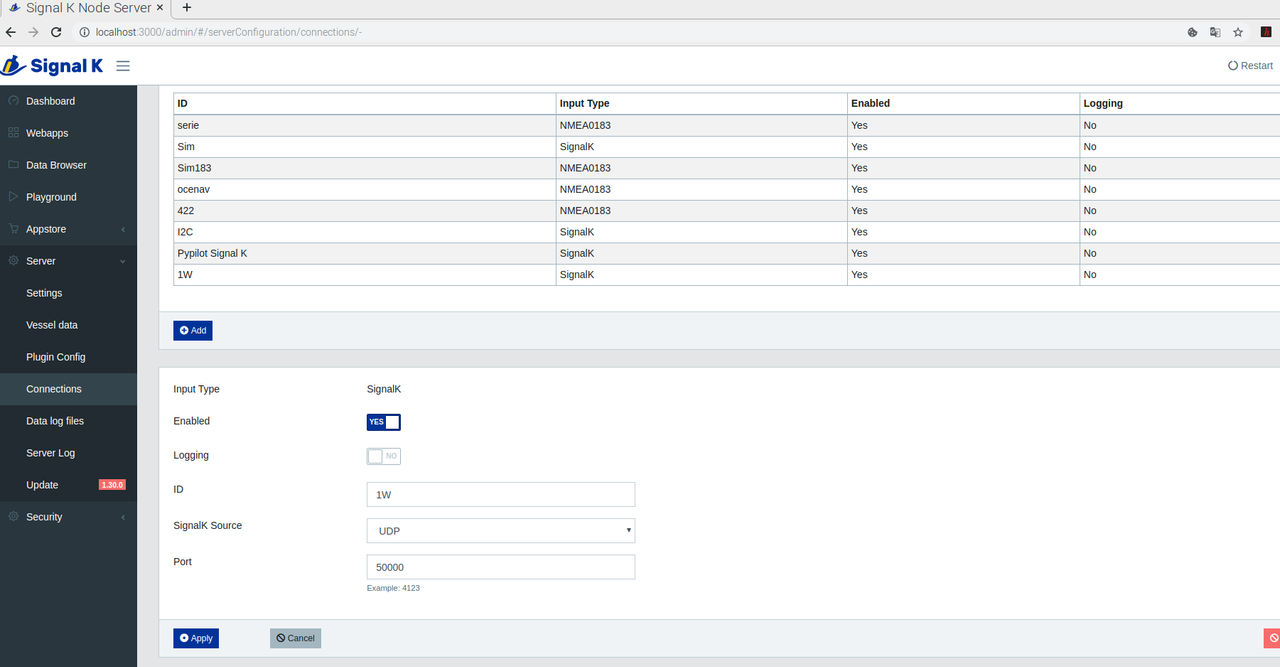

y luego clicamos add. Input Type: Signal K, ID: yo le he puesto 1W. Signal Source: UDP, Port: 50000. Finalmente clicar en Apply.
![[Imagen: 2020-05-30-14-03-1.png]](https://i.postimg.cc/Vv5DQMJR/2020-05-30-14-03-1.png)
Y debe de funcionar.
