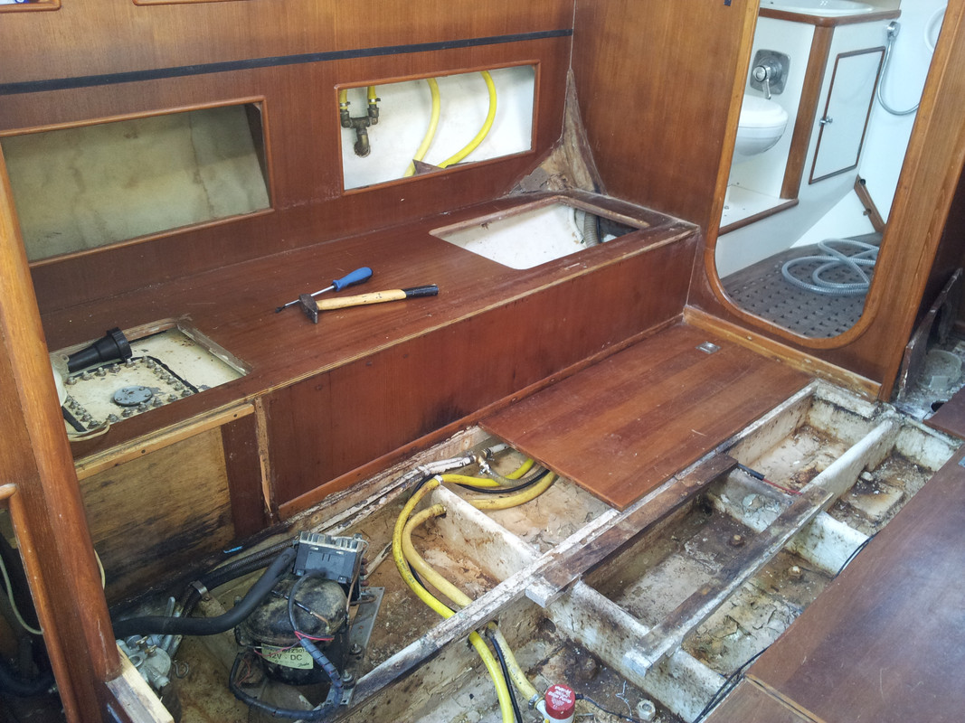

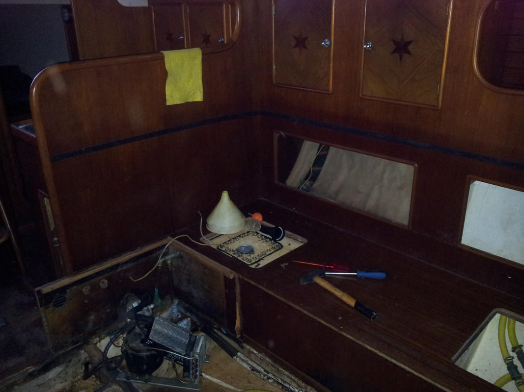

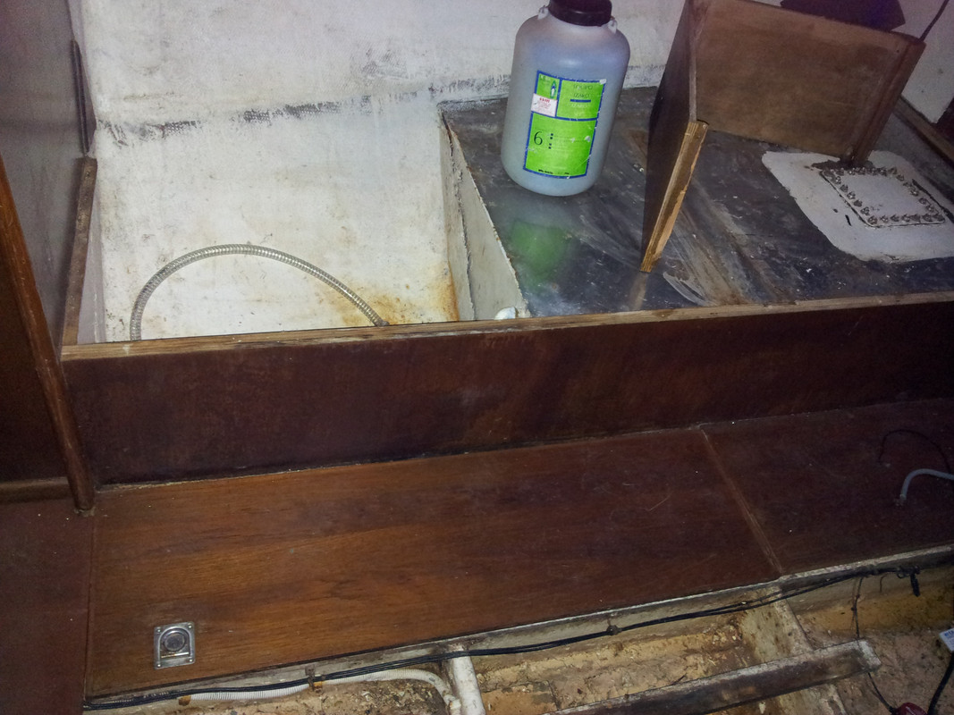

Aqui unas fotos por si te sirven para quitarte el miedo
Aqui puedes ver donde esta el deposito de gasoil. Se puede ver la tapa donde esta el aforador de boya.
[Imagen: 20121001-193940.jpg]
ora vista
[Imagen: 20121004-175022.jpg]
Este es el deposito de agua. Se puede apreciar las tiras de fibra que fijan el deposito.
[Imagen: 20121001-194012.jpg]
En esta foto puedes ver que he cortado la tira de fibra superior
[Imagen: 20121004-175031.jpg]
