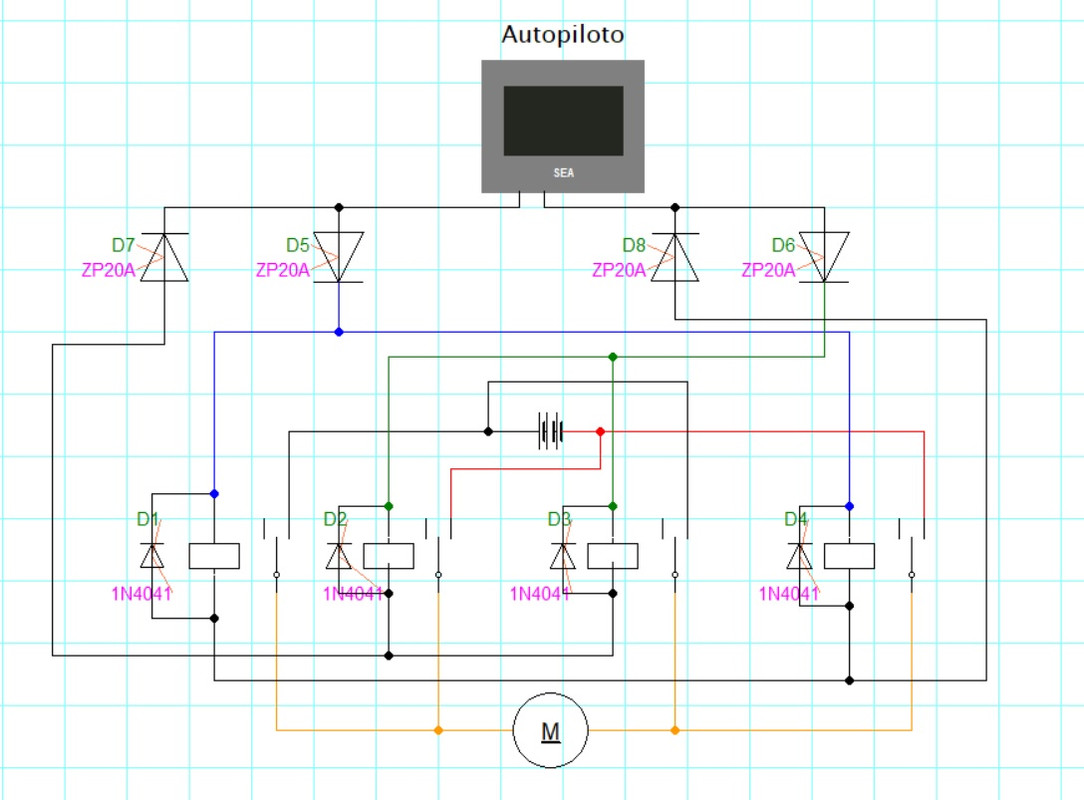

Lo prometido es deuda.
Se necesitan 4 reles de potencia adecuada , 4 diodos rectificadores de potencia (ZP20A), 4 diodos de uso general (1N4041) y seguramente 4 condensadores de unos 10K o mayor capacidad segun frecuenca de los pulsos
El primer circuito sin condensadores.
[Imagen: Autopiloto-to-relais.jpg]

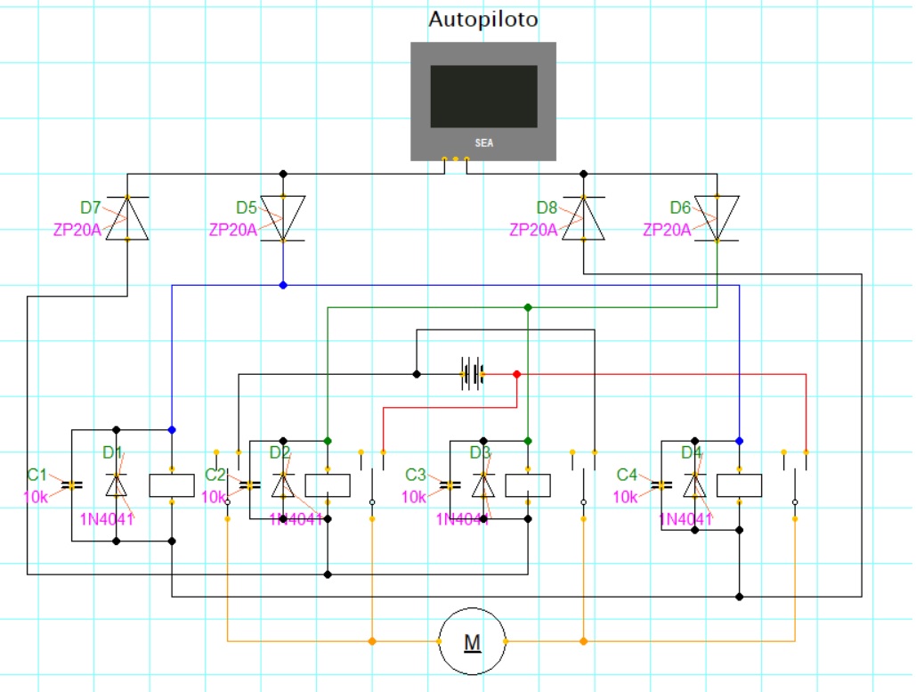

Aqui el circuito con condensadores,,
[Imagen: Autopiloto-to-relais-condersator.jpg]
El riesgo que comento Jiauka es posible, aunque tal como funciona un autopiloto lo veo dificil. Cuando se mueve el motor en una direccion, antes de cambiar de direccion, se hace una pausa para garantizar que el motor esta parado., y luego se activa el motor en la direccion contraria. Es de suponer que esa pausa servira para desactivar los reles y que no se produzca un cortocircuito.
Como siempre hay que protejer el circuito de alimentacion del motor (el que va al comun de los reles) con el correspondiente fusible.
