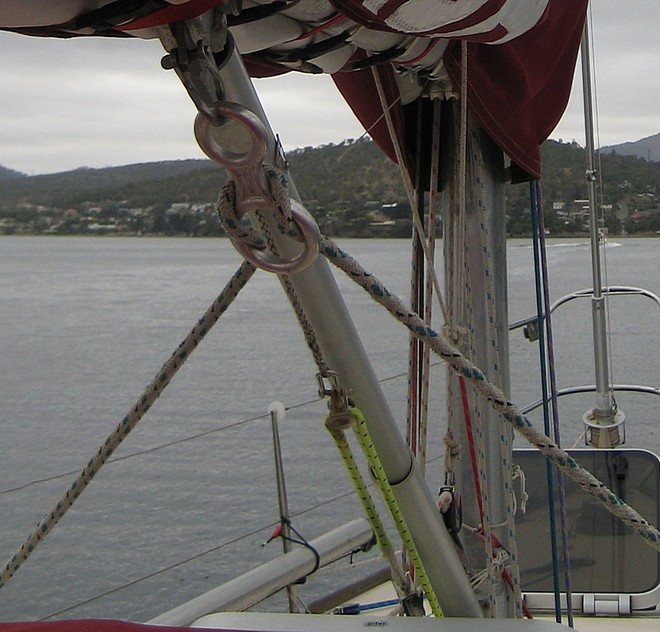

(14-10-2022, 01:51 PM)nico091 escribió:  Aprovecha si acaso el roto para plantearte lo de incorporarle un freno a la botavara con un simple 8 de escalada.
 Como funciona ese sistema?
(14-10-2022, 02:16 PM)onilum escribió:   Como funciona ese sistema?
[Imagen: Alt_aa4%20Boom%20Brake%20attached%20to%20vang1.jpg]
Un extremo del cabo fijo (a un cadenote, por ejemplo) y el otro con un reenvio en el otro cadenote y a una cornamusa o mordedor en la bañera, para poder regular la tensión/fricción del cabo. Hay múltiples variantes.
Agradecido por: onilum
(14-10-2022, 02:43 PM)magallanesxix escribió:  Brindis
 No tenia ni idea!
 Algun inconveniente tendrá, no? No lo veo en muchos barcos, o no me fijé.
El inconveniente, según mi apreciación es que tienes unas línea de cabos más en cubierta, y la ventaja es que te libra casi con toda seguridad de una trasluchada involuntaria como le ha ocurrido también a David.
