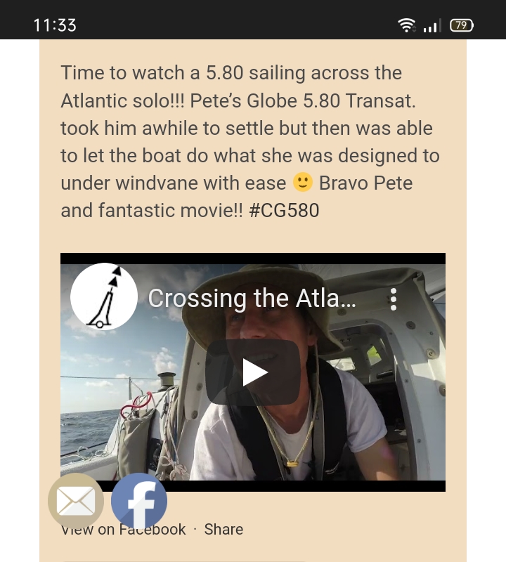

[Imagen: Screenshot-2022-06-20-11-33-15-31.jpg]
Vosotros ustedes y ustedes vosotros dirán con razón: -pero a este hombre qué le pasa
Pues muy sencillo, que como siempre la culpa es nuestra, de los navegantes
Véase
"took him awhile to settle"
Que en el contexto de toda la frase viene a decir:
-al chaval le llevó un rato 'entrar en vereda' y dejar que el barquito hiciera aquello para lo que está diseñado
OMFG
Está claro que hemos visto un vídeo distinto
Moviola
A er, amos a ver
el chaval, inglés de emoción contenida va y dice: "freaking frustrating" subrayando la primera "f" y se corta la imagen
es evidente que dice "freaking" para no decir "fucking"
Y se corta la imagen porque a continuación vendría "kawintó lo que se menea" o expresión equivalente que usen allá por tierras de la pérfida Albión
Recobrado el ánimo, el chaval dice: "ni llevando yo la caña del timón logro que baje recto/derecho la Ola"
Total
Todo esto es para decir que
Tooodas las Garrafas de Agua Dulce en un barquito velero pequeño hay que cargarlas lo más posible a popa
