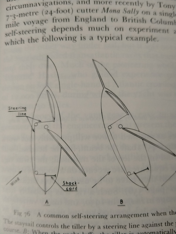

[Imagen: IMG20230323171654.jpg]
Así era la navegación oceánica en los años 50
Escota de la "StaySail (en-su-Botavara-como-Poseidón-manda)" ... a la Caña
Y Goma-Tirachinas ... que en aquella época era la que se usaba en los Hospitales, ahora, en cambio, basta buscar Goma para Tirachinas y te saltan cuarenta chinos y un alemán a venderte lo que buscas

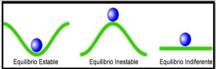

[Imagen: Screenshot-2023-03-23-17-33-06-84.jpg]
El Hydrovane ...
... cuesta algo así como 6 mil Euracos o por ahí
Y funciona porque el Equilibrio hidroDinámico de mogollón de veleros es simplemente Inestable o en el mejor de los casos Indiferente
