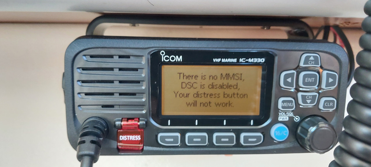

Se puede llevar un transmisor Ais sin tener todavía el mmsi del barco?
Hay balizas personales con Ais, pero para otros barcos será un hombre al agua, no un barco.
O hay otras opciones?

Si, pero solo sirve para recibir.

Funciona, pero obviamente no emite. Si no me equivoco, el objetivo principal de un transpondedor AIS es emitir la posición y otros datos de un MMSI. Es decir, sin MMSI no hay "nada" que emitir. Lo mismo pasa con el DSC de las radios.

Y esto?
https://mmsi-radio.com/es/product/mmsi-f...rtificate/
Mmsi asociado a una radio, no a un barco. Se podría programar el Ais con este mmsi?

discrepo con Svenson,
tener un receptor AIS sin transpondedor es muy útil, estás en modo furtivo pero ves a los barcos peligrosos así que eres responsable de evitar colisiones.
en el Sonabia pequeño tengo un receptor AIS sin emisor, marca ciel et marine modelo rx 10 (discontinuado, creo) .
en el sonabia 2 además del transpondedor AIS tengo un receptor en la VHF (lowrance link 8). Cuando no hay riesgos pongo el transpondedor en modo silencioso (camino 108)
ahora no sé donde navegaís, pero yo no usaría un transpondedor AIS con MMSI chimbo, a la primera estación costera o barco oficial que te pilla, te la juegas.

Los mmsi son distintos si son para un Vhf portátil, una baliza personal o un transmisor Ais de barco.
Y los Vhf de mano con DSC y mmsi deben estar asociados a un barco.

La pregunta era para ver las opciones de traerse un barco recien comprado en Holanda.
Pasando el barco a bandera polaca, tienes una documentación provisional en pocos días, pero para el mmsi puede tardar meses.
He oido que pasando a pabellón francés puedes tener el mmsi en cinco días, que sería lo suyo para traerse el barco con Ais y Dsc funcionando.
Aunque parece que para barcos sin marcado CE tal vez no sea tan rápido. Conoce alguien el tema?
Otra opción sería hacer la travesìa con la documentación actual, si al vendedor no le importase, aunque parece poco ortodoxo..
Conoce alguien el tema? El barco es un Etap, astillero bastante conocido por la calidad y seguridad de sus barcos.
Otra opción es traer el barco con la documentación actual, pero me imagino que eso sería un favor especial del vendedor, y tal vez no sea muy ortodoxo.

No voy a polemicar sobre el tema, cada uno con lo suyo.
Perso, navego principalmente en aguas Chilenas y nos controlan los militares.
Asi que no me la juego con MMSI chimbo, y por el poco tráfico que hay, un receptor y una VHF hacen el trabajo.. casi siempre.
