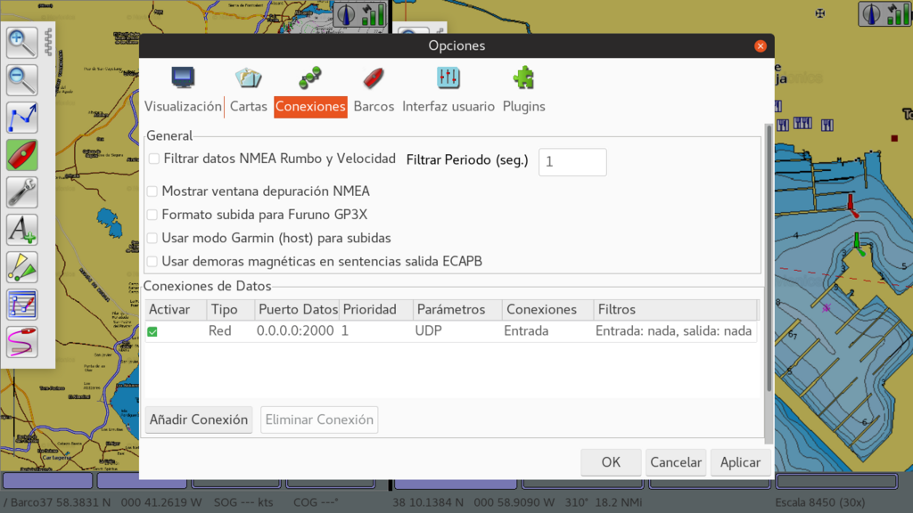

También he probado en un portátil con Ubuntu ejecutando OpenCpn y creando una dirección de conexión tipo UDP 0.0.0.0 y el puerto 2000 funciona perfectamente.
