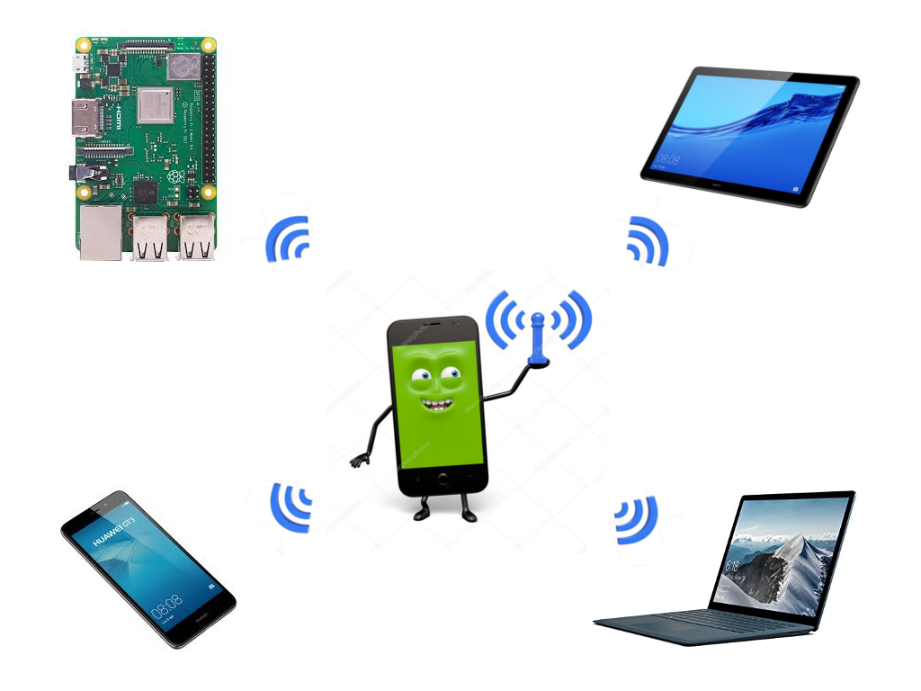

(23-10-2018, 10:01 AM)0tilio escribió: Un ejemplo práctico: quiero manejar la raspi desde la pantalla de una Tablet android, por VNC, para que se baje un fichero grib a través de un móvil, también Android, que tiene una conexión 3G.
¿Cómo debo tener configurada la wifi interna y el pincho wifi para hacerlo posible?
Pones tu telefono en modo AP.
Conectas tu Rpi en modo cliente al AP del teléfono.
Conectas tu tableta al AP del teléfono.
Si quieres conectas también tu ordenador (ojo si es windows, asigna
conexión de uso medido si no quieres que se pula tu tarifa de datos 3g o 4g) u otro teléfono o dispositivo al mismo AP.
Todos están conectados y todos tienen acceso a Internet.
No necesitas ningún pincho wifi extra en absoluto.
![[Imagen: AP.png]](https://i.postimg.cc/bwSrvgSy/AP.png)
No se necesita mas que saber la IP que el teléfono que hace de AP le ha dado a la Rpi para poder conectar cualquiera de los dispositivos a la Rpi, bien sea por VNC para manejarla o para obtener datos NMEA0183 y mostrarlos o datos Signal K y mostrarlos.
¿Como saberla?
Una vez conectada nuestra Rpi al AP del telefono vamos a la pestaña red -network- y miramos en el cuadro a la derecha:
Bajo el cuadro direcciones -addresses- nos mostrara la IP de nuestra Rpi cuando esta conectada al AP del telefono.

Para lograr eso debes poner la Rpi como CLIENTE. Ya está. Aplica los cambios y reinicia.
Despues:
-pones tu zona wifi del telefono en marcha.
Vas a la barra de tareas de la rpi y en el icono red buscas la red que tu teléfono ha creado. Metes la clave y ya tienes tu Rpi conectada al teléfono y a Internet.
-conectas tu tableta de la misma manera a la zona wifi del teléfono.
El teléfono es el que hace de nexo entre la Rpi y la tableta así como con cualquier otro dispositivo conectado a la zona wifi del teléfono.
Ya tienes los tres elementos conectados entre sí y a Internet.
-Ahora vas a la pestaña red de openplotter y mira a la derecha que direccion ip le ha otorgado tu telefono a la rpi.
Te la anotas si la memoria no es buena.
Ahora vas a tu tableta o teléfono y conectas por vnc usando la ip que tienes anotada y el resto de parámetros habituales.
La ip que el teléfono otorgará a la Rpi es lo que necesitas para que cualquier dispositivo conecte con la Rpi.
La mía es del tipo 192.168.43.x donde x es el numero otorgado dentro del rango de ipes del teléfono. La tuya puede ser parecida o totalmente distinta -depende del teléfono y la versión de android- pero será tuya y solo tuya. Esa es la que debes usar. NO uses las que veas en capturas de pantalla. Lo mas probable es que no te sirvan a ti.
IMPORTANTE
Todo esto solo hay que hacerlo la primera vez y ya está. Luego basta con llegar al barco, activar la zona wifi y todo se conectara automáticamente.
