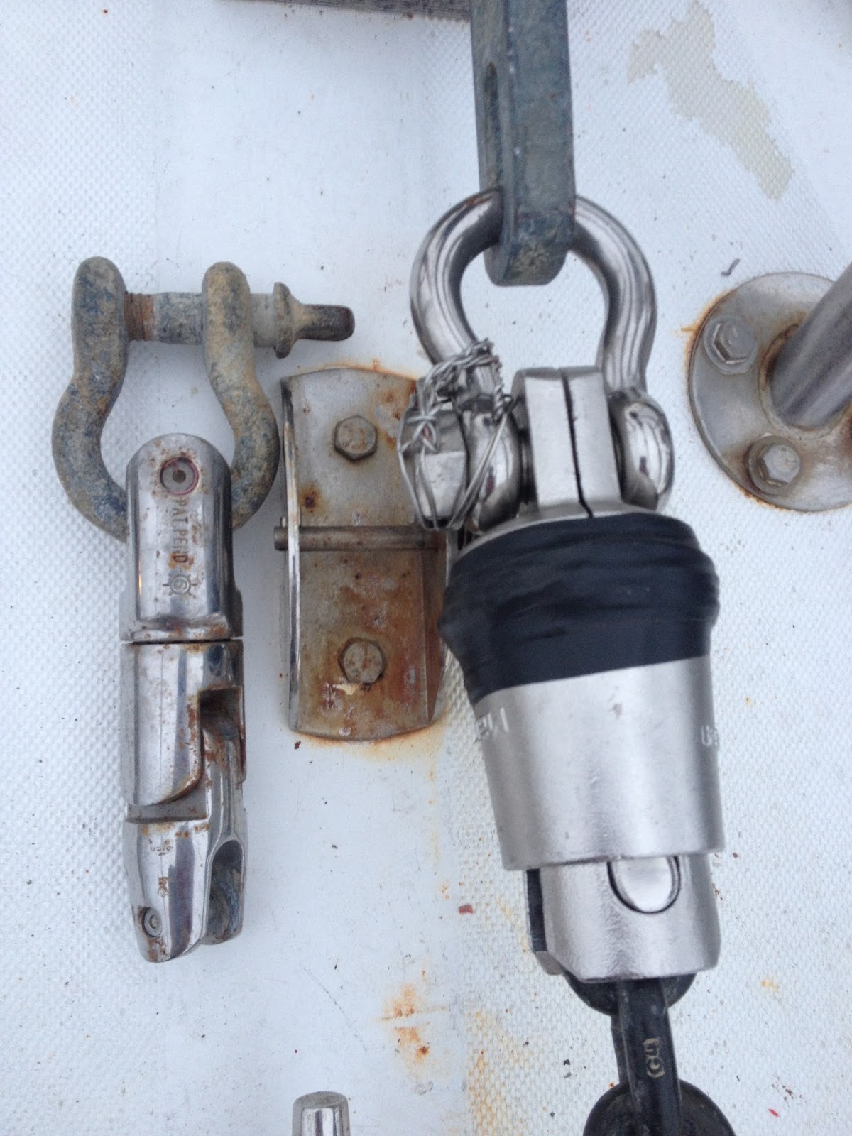

Sobre el giratorio de Mantus, no digo que no sea bueno, que seguro que lo es, pero a mi, ya, a priori, no me gusta nada de nada que tenga que estar montándole "alambritos" de seguridad, por mucho alambre de titanio que sean, cosas mías.
[Imagen: attachment.php?attachmentid=146293&d=1493222946]
[Imagen: IMG_3791.JPG]
Que estoy seguro de que me equivoco oye, pero no me gusta.
El alambre de la foto es una chapuza por no haber elegido otro grillete-lira, la crítica al del Mantus es que es difícil de poner (¿o tiene truco?)
