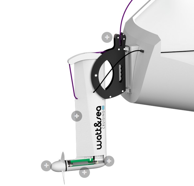

Su idea era de meter el generador en una carcasa estanca con una hélice.
El problema era conseguir la estanqueidad.
Yo pienso qu con una cola de fuera borda, acoplandole un generador al eje vertical como este
https://www.amazon.de/YaeTek-24-Magnet-M...ay&sr=8-17#
Se puede bricolear un hidrogenerador.
Con la ayuda de Ostadar se podría hacer el sistema de sujeción
Luego hace falta el correspondiente regulador.
Habría que probar diferentes hélices para ver cuál es la que daría más rendimiento
