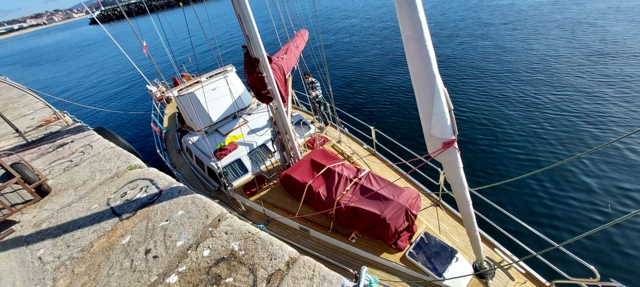

Contactamos ya en el 2022 para hablar de una cabina rígida que sustituyese a la capota de lona que consideraba imprescindible..Los condicionantes eran varios, no debía interferir en la bajada al interior, no debía interferir con la escota de mayor situada exactamente a proa, la altura debía ser la justa para ir de pie sin tocar con la cabeza y que no fuese demasiado alta como para que la botavara tocase en el techo. Debía ser muy sólida, no interferir en la visibilidad desde la bañera y debía acomodar seis placas solares sobre ella. Tampoco debía interferir con las manivelas de los winches de génova.

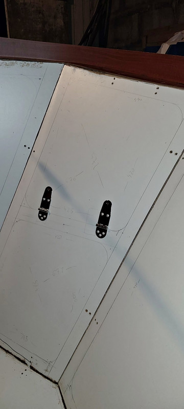

Tomamos medidas, hicimos plantillas, realizamos un 3d inicial con la idea básica. A Santiago le gustó el planteamiento, sabíamos que la estética del barco se iba a ver afectada, ya lo estaba con la capota de lona que estaba utilizando intensivamente, y nos pusimos manos a la obra.

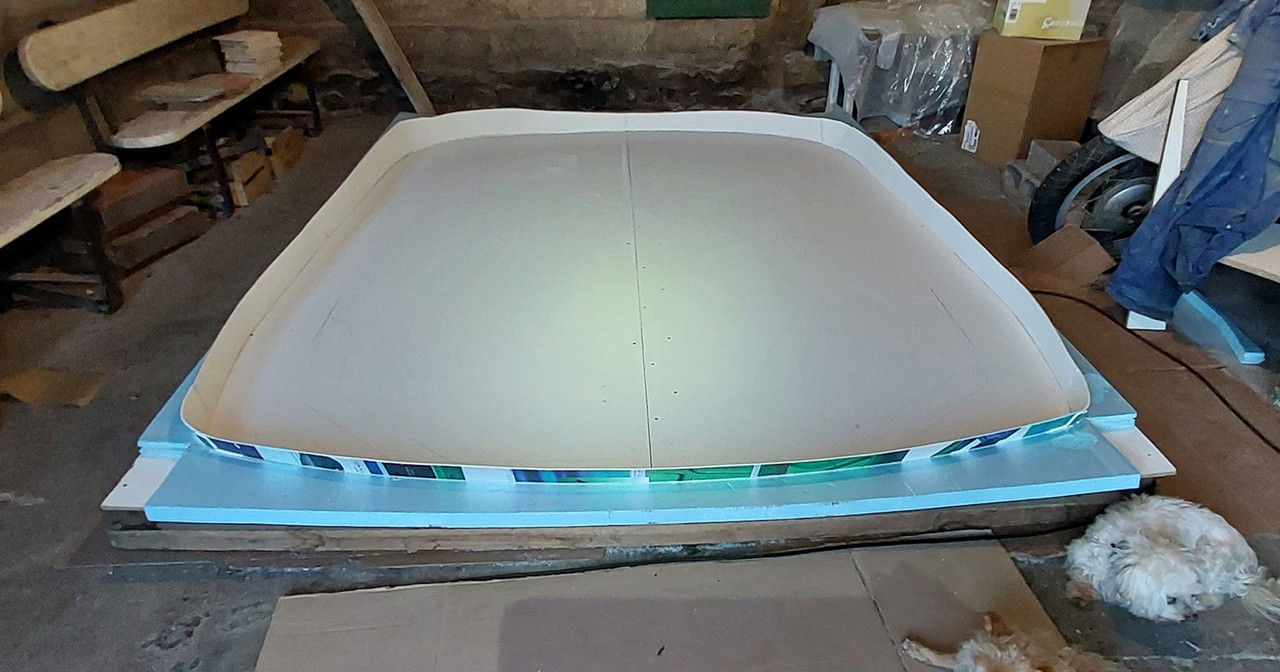

Lo primero, realizar el molde de la cabina en sí, montado sobre la plantilla de bañera, con los ángulos y altura deseados. Y probarlo, se llevó al barco y ya se pudo ver aspecto y ajuste. Se decidió en ese momento que cristales iban a abrir y hacia donde, y cómo se iba a ajustar sobre el reborde de madera de la bañera.

Vuelta al taller con las ideas claras. El molde necesita una pestaña inferior extra y ya se pueden hacer plantillas de los cristales y encargarlos.

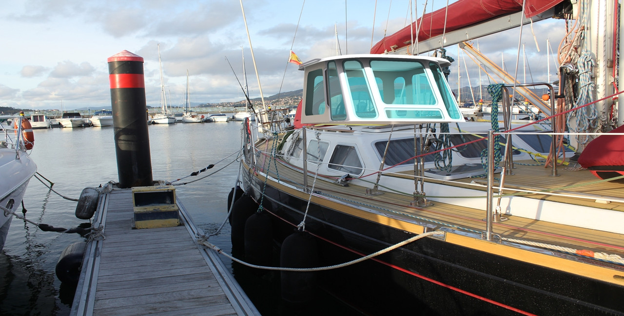

La solidez del conjunto es total..la estética...bueno, ya sabíamos que como sin nada no iba a ser, pero comparado con la capota de lona, pensamos que mejora, y la visibilidad es sencillamente total, el vidrio no tiene nada que ver con la lona transparente.
