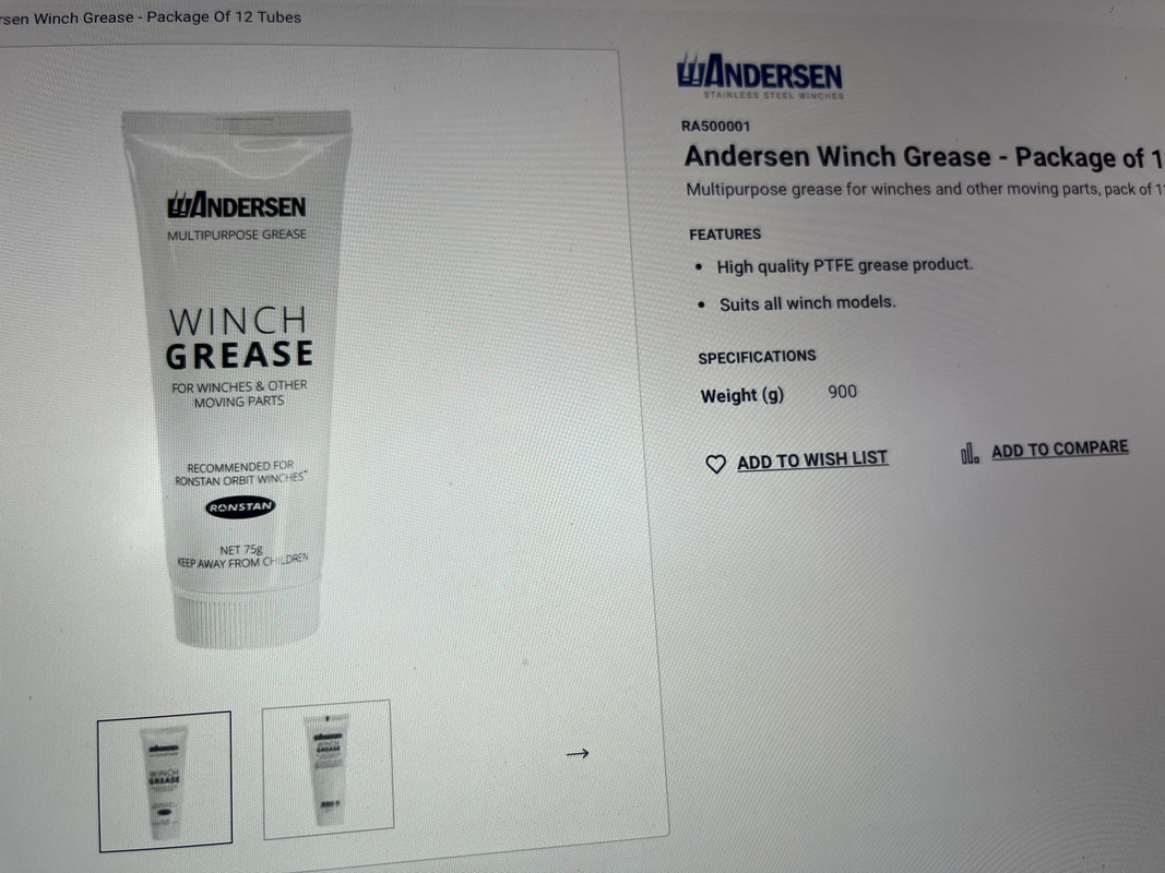

Yo utilizo esta (se recomienda una revisión cada 2 años en molinetes y cabrestantes)
[img][Imagen: IMG-3943.jpg][/img]
Es una grasa de teflon , no se si en su composición habrá “otras cosas “ , de hecho en las instrucciones de servicio pone claramente que NO se aconseja otros tipos.
Agradecido por: jiauka
Yo lo reviso cada año (voy a tipo de grasa por año  Meparto ) y a la que hago 1 travesía medio movida, ya está pegado...
Voy a comprar esa Andersen a ver.
esta que pone jubi,es la que uso yo en mis winches andersen,gracias
