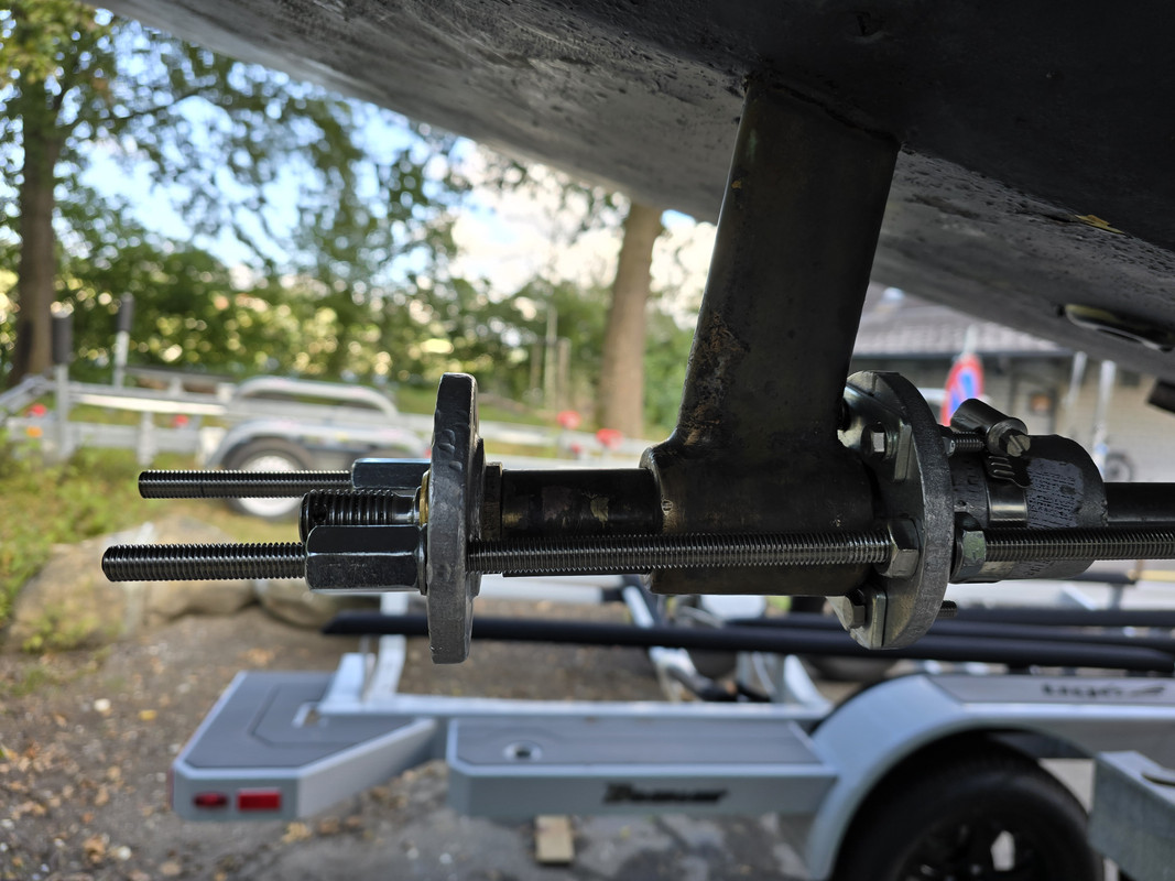

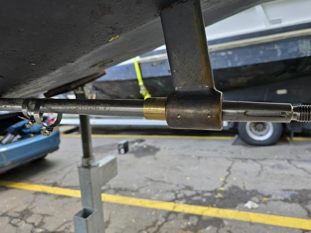

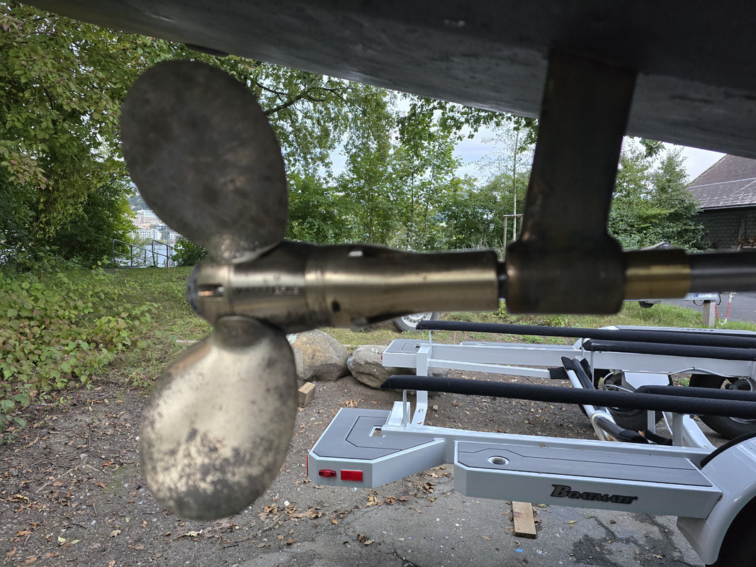

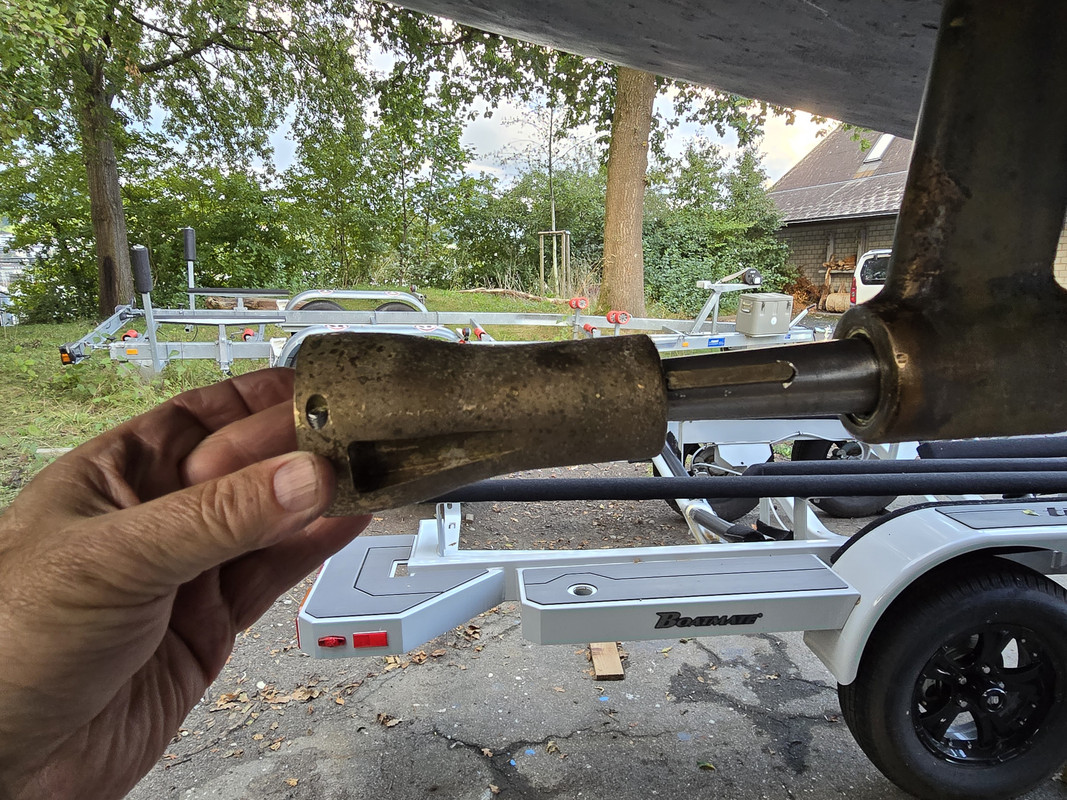

Queria cambiar el cojinete del arbotante. Tenia preparados dos tipos diferentes y al sacal el viejo tiene unas medidas un poco especialias que no encuentro.
Es para eje de pulgada (25.4mm) pero el diametro esterior es de 34mm. De largo es 60mm, aunque esta medidad puede ser mas larga ya que se puede cortar.
Tengo uno de diametro exterior de 38mm. Pensaba tornearlo para reducirlo a 34 mm pero quedaria el espesor del bronce a 0.5mm. Asi que esta seria otra opcion.
Resumo las medidas. diametro interior 25.4mm, diametro exterior 34mm.
Bueno a ver si alguien encuentra algo.

34 mm? Debería ser 1''3/8, que es un poco mas, 34,93 mm aquí hay:
https://www.imnasa.com/es/cojinetes/coji...l-77250016
Yo probaría con uno de estos, y si no va, es muy poco lo que hay que tornear.

Gracias por vuestra ayuda.
He estado mirando las medidas y desgraciadamente el espesor del bronce de la de 34.94 no permitiría rebajarlo ya que se quedaría con 1/2 mm.
La empresa de hélices y ejes aquí en Suiza va a intentar meter la de 31.8 en la vieja. Ya os contaré.

(16-09-2024, 09:31 AM)gypsylyon escribió: Gracias por vuestra ayuda.
Quedaría con 1,13 mm de pared, es fino, pero si entra no debería haber problema, la resistencia ya la va a dar el propio arbotante.
https://www.duramaxmarine.com/pdf/CutlessBearingMS.pdf
https://www.duramaxmarine.com/pdf/CutlessBearingNMS.pdf
Otra solución sería meter uno de 1''1/4 (31,75 mm) con una lámina exterior de delrin o latón de 1 mm y bien untada de epoxi.
O meter un escariador para dejar el diámetro interior del arbotante a 1' 1/2 y que quede así para siempre
