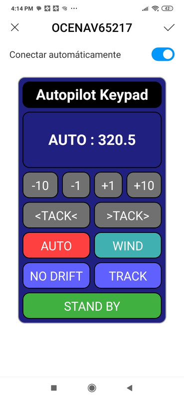

Estaría bien que diérais vuestras opiniones porque el piloto que hemos comentado en el foro (STE300, https://foronavegantes.net/thread-1010-page-14.html) va más o menos de ese palo, aunque bastante más completo. Iremos estableciendo diferencias.
Aquí tenéis unas fotos un poco más recientes del STE300, el Gyro y el control remoto:
