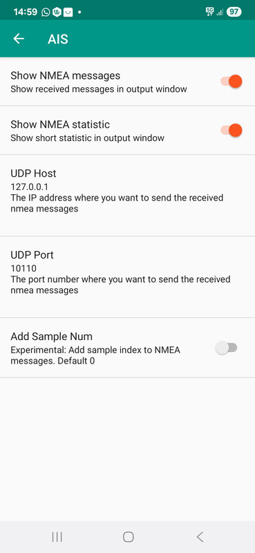

Pensaba que esta parte la tenías ya controlada.
Tendré que meterme en esas apps para ver como se hace.
Esto es lo que me sale en mi mobil
[Imagen: Screenshot-20250520-145922-RTL-AIS-Driver.jpg]
Supongo que a ti te saldrá igual.
En ese host 127.0.0.1 y en el port 10110 se vuelcan los datos de AIS. Esta app o driver no lo debes de cerrar. Debe seguir trabajando.
Ahora abres navionics, clicas menú y luego a dispositivo acoplados , cuando abre la ventana clicas +, y escribes :
[Imagen: Screenshot-20250520-150541-Boating.jpg]
O sea los mismos datos que están en rtlAIS

(20-05-2025, 02:08 PM)gypsylyon escribió:  Esto es lo que me sale en mi mobil
