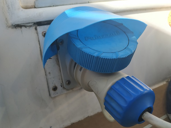

Yo puse una base CETAC 2 polos+tierra de 32A IP67 de tipo industrial, nada de náutico. Lleva 7 u 8 años a la intemperie en la bañera y le enchufo la manguera sin miedo. Ni un problema, existen también en IP 68 si lo crees necesario.
[Imagen: base-de-superficie-cetac-2pt-32a-ip67-220v.jpg]
A mayores a ese enchufe no cuesta nada ponerle una visera para que esté un poco más protegido de la lluvia, recortada de una botella de lejía Cunao
Además los hay con un ángulo un poco hacia abajo para que no penetre la humedad
