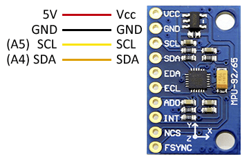

Un IMU es una unidad sensora que incluye un acelerometro un giroscopio y un compás magnético.
[Imagen: arduino-mpu6050-esquema-1.png]
Cuesta alrededor de 5 € en Aliexpress y se conecta a la Raspberry pi con los cuatro cables que ves. Busca en el manual de OpenPlotter, en la sección de I2C.

Y ya tienes compás magnético, acelerometro y giroscopo. Puedes medir rumbos magnéticos, cabeceo, escora Etc.
